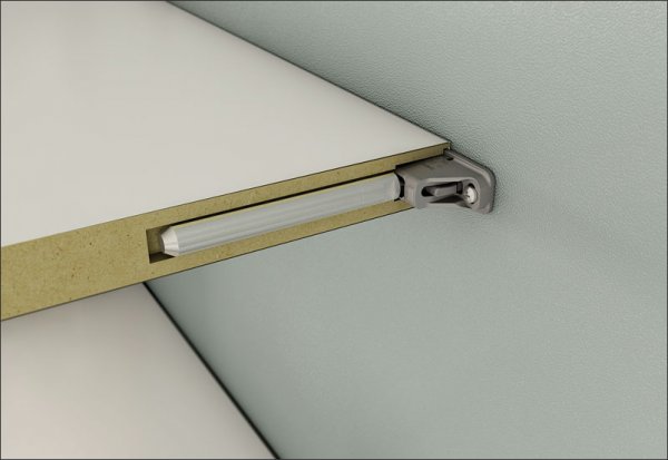

Was bezig met het ophangen van een blinde wandplank op een gipsplaten holle muur (2x25mm).
Klein rekenfoutje gemaakt :lol:
Zie de afbeelding voor de huidige boorgaten en de gewenste boorgaten. Is er een mogelijkheid om toch de gewenste boorgaten te gebruiken door middel van opvullen. Wil liever niet de plank hoger of lager hangen.
Alvast bedankt.
Een blinde wandplank, in een holle gipsplaten muur ??
Wat voor een bevestiging zit er dan bij, die in de muur gaan.
Moet even bij vermelden dat alleen de linker twee boorgaten in een holle wand zitten. De andere twee boorgaten zitten in stenen muur. Zie hieronder het systeem.
Ik zou toch de nieuwe gaten minimaal 3 cm verplaatsen.
De oude gaten dichtzetten is niet sterk genoeg met een gipsplaat.
Daarvoor zitten de nieuwe gaten nu te kort op de oude, om straks de pluggen goed vast te krijgen.
Ik zou dit systeem niet op de gipsplatenmuur vast zetten. Die platen zijn veel te zacht voor de drukkracht die de plank geeft.
Kunnen de twee gaten in de gipswand verplaatst worden naar de bakstenen muur? Anders bv. eerst een plank tegen de muur monteren en daar de beugels op.
Even los van mijn twijfels of de gipsplaat sterk genoeg is om de plank te dragen, kun je niet de gaten in de beugel opboren en dan ringen om de schroeven doen. Volgens mij zit je maar enkele mm's verkeerd?
En over de sterkte van de gipswand, wat zijn de afmetingen van de plank, hoeveel bevestigingen in de wand heb je, hoeveel daarvan ben je van plan in de gipswand te plaatsen en wat wil je op de plank zetten?
