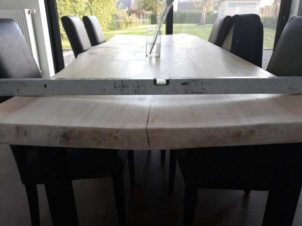

Ik wordt geconfronteerd met een gelijkaardig probleem.
Een tweetal maanden geleden werd onze nieuwe boomstamtafel geleverd (populier). Ook deze trekt enorm krom. Zouden we dit kunnen herstellen?
De leverancier beweert dat dit normaal is...
Het is inderdaad normaal dat kernhout (dat is dit) krom trekt.
Het is niet normaal om tafelbladen uit kernhout te zagen.

Het blad eraf halen en aan de onderkant om de 6 a 7 cm een sleufje zagen van 2/3 van de dikte helpt behoorlijk de kromming binnen de perken te houden.
Dat sleufje hoeft niet helemaal tot aan het einde van het blad te lopen, zorg dat er voor het gezicht een paar cm niet ingezaagd wordt.
Iemand die ook maar iets van hout weet, had deze plank nooit als tafelblad gebruikt. Dat is het verschil tussen een meubelmaker en een handelaar.
Nja, bij de leverancier kan ik niet terecht vrees ik. Deze beweert dat dit normaal is bij zo'n 'natuurlijk product.
@Jan: Bedoel je een sleufje om de 6 A 7 cm over de volledige breedte en in de lengte? Zal dat de tafel niet enorm zwak maken?
Je kan het blad ook nog eerst in de lengte doormidden zagen en die zaagkanten dan weer haaks, recht en vlak schaven. Dan ben je al een groot deel van de kromming kwijt. Daarna ze aan elkaar lijmen of er juist een spleetje er tussen laten.

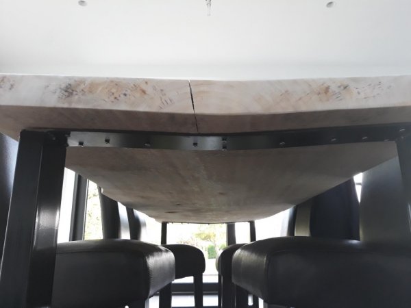

En als ik de foto's zo zie stelt het onderstel ook weinig voor, gewoon een platte stalen strip. De schroeven zien er uit alsof ze geen enkele speling voor het werken van het hout in de breedte toelaten. Nog een reden dat de boel krom getrokken is.

Als je dit zelf gaat oplossen, dan zal ook de stalen strip versterkt moeten worden. bv. door er een verticale (hoek)strip ertegenaan te zetten.
En er moet een flexibele bevestiging komen om werking in de breedte van het hout toe te laten.

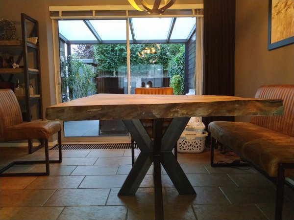

Hoe is dit uiteindelijk afgelopen want ik zit met precies hetzelfde. verkoper verschuilt zich achter het feit dat we wisten dat hout werkt maar inmiddels anderhalf jaar en 3 reparaties verder, ziet de tafel er nog steeds niet uit.
