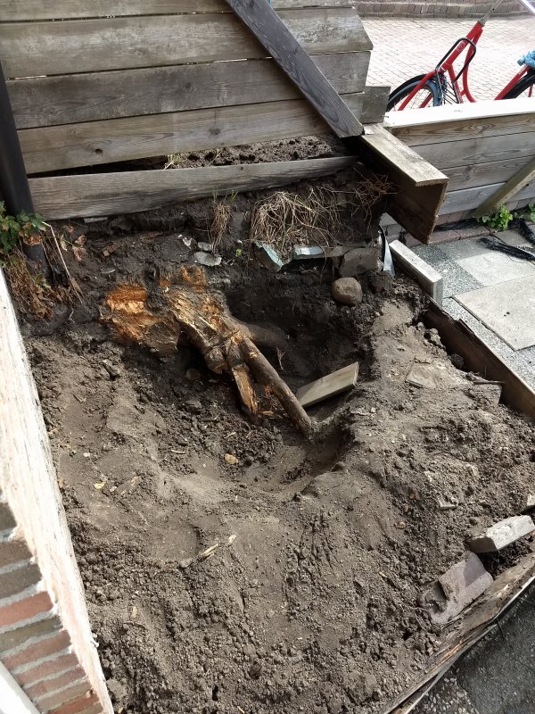

Graag zou ik wat advies willen.

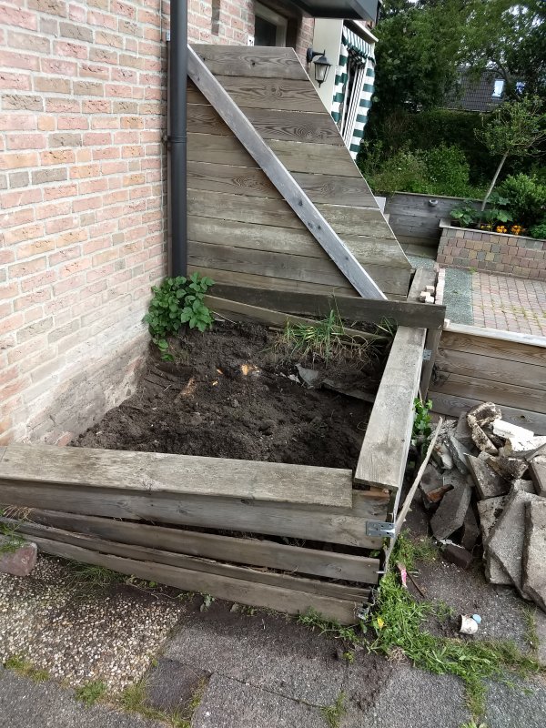

Mijn buurman heeft jaren geleden een boom ( die tegen huis aanstond) geveld, de stronk laten zitten, stenen er omheen aangebracht, modder er op gedaan en latten er om heen getimmerd. Nu is e.e.a. in dusdanige toestand dat ik de bak gedeeltelijk heb leeg geschept, en deze , in ieder geval aan mijn kant, wil afbreken.
Vraag is nu: hoe kan de boomstronk die er nog zit, liefst zo goedkoop mogelijk, verwijderd worden ? Deze loopt op de grens met buren.
Verder zijn ideeën over hoe ik dit goedkoop zou kunnen afwerken
van harte welkom.
Mijn tuin is aan de linkerzijde op foto.
Vrij graven, met een oude zaag zoveel mogelijk wortels door zagen en dunnere wortels met een grote snoeitang afknippen.
Zit er nog een dikke stam in dan kloofwiggen gebruiken, kunnen ook van hardhout zijn, even met een bijl een spleet maken waar de wiggen in kunnen anders springen de wiggen er weer uit.
Er omheen uitgraven en de grond verwijderen.
Met een spa/snoeischaar/snoeizaag wortels doorhalen.
Op een gegeven moment kan je hem er zo uittillen.
Wortels zitten meestal niet dieper dan 1m.
Alleen het stukje op jou grond er uit halen, en de rest mooi laten zitten voor de buurman.
Vrij maken van grond en de stronk en wortels doorknippen of doorzagen.
Op de erfgrens een paaltje plaatsen en de planken van de buurman daar aan vast maken. Vervolgens kun je zelf alle kanten op.
Wil de buurman er ook niet toevallig vanaf? Vanaf twee kanten werken is een stuk makkelijker. Dat stuk schutting staat ook in de weg voor de klus.
Stobbenfrees huren? In weet niet hoeveel ruzie je wilt met de buurman, maar juridisch is het zijn plicht de stronk te verwijderen. Als je hem de frees laat huren en samen de klus klaart is dat een mooi compromis.

gewoon vrij graven het ding met de snoeischaar, zaag of bijl te lijf gaan tot er voldoende vanaf is om je plan uit te voeren.
De rest rot vanzelf wel weg
Kost niets alleen een hoop zweet
Dit is de tussenstand :
Ik heb moeite om de stronk door te zagen en er moet nog een stuk af om op de grens afscheiding te geraken.
Zit zelf te denken om inkepingen te maken met een haakse slijper en dit met de wig (die ook niet het resultaat brengt wat ik dacht) weg te slaan. Of ik kan met de boormachine gaten boren om e.e.a. wat poreuser te maken .
Wat denken jullie ?
Bij een soortgelijke situatie heb ik het gedaan met een reciprozaag. Hier kan je lange zagen voor kopen (zitten er vaak standaard bij als je er 1 koop) en hier kan je met wat geduld goed stukken eraf halen. Met wat V-tjes en blokken erin zagen krijg je hem uiteindelijk wel klein.
Ik heb toen het goedkoopste model gehaald bij de DHZ en voor zulke klussen werkt dat perfect.

Geldt dit ook voor een kettingzaag, die heb ik namelijk wel hier liggen. De andere voorgestelde gereedschappen ( bijl of reciprozaag zou ik moeten aanschaffen.)
Kettingzaag is meteen bot zodra je zand raakt.
Repro zaag kan net iets meer hebben bij gebruik van het juiste zaagblad.
