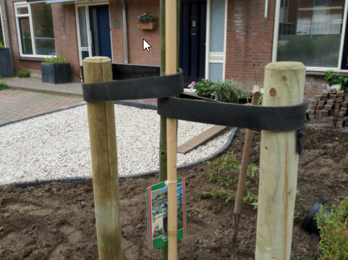

Op de foto is te zien hoe onze 2 leilinde`s nu vast staan aan een muur.
Dit is niet ideaal natuurlijk en ook niet best voor de bommen.
Iemand een idee hoe ik dat het best kan doen en dat het er ook nog fraai uitziet in de tuin?
Nu ga ik daar iets van een klein pannendakje maken (waar de buitenkeuken onder komt) dus zou misschien ook iets van hout kunnen. dmv een houten regel eerst tegen de muur, maar dan ????
Zijn er mensen met ideeën daarover?

Normaal zet je een boom zo vast:
Wat je nu hebt is heel slecht voor de boom, die gaat er waarschijnlijk dood aan.
Maar zo dicht op een muur is ook niet goed voor de muur/ fundering.

Het beste is om de Linde te rooien en een nieuwe wat verder van de muur te plaatsen.
Zet de boom dan vast zoals frank laat zien.
Haal wel die bamboestok op tijd weg.
Hoe ver moet een leiboom van een muur afstaan?
Heeft deze (dikke) boom uberhaupt nog steun nodig?

Nee de boom blijft staan waar die staat.
Mijn vraag was HOE kan ik deze het beste bevestigen aan de muur?

Met zo'n rubber band. In ieder geval niet iets dat knelt. De boom moet kunnen groeien.
Maar is hij ondertussen niet dik genoeg om zelfstandig te blijven staan?
Ik vrees echter voor de schade die je al hebt aangebracht.

De draadstang inkorten, de ronde ring er weer opschroeven
en daardoor band doorvoeren waar je de boom mee vast kunt zetten.
Daar kun je de gewone band voor gebruiken die daarvoor geschikt is.

De slangenklem is te ver ingegroeid, daardoor zal het altijd een zwakke plek blijven.
Een boom die zo dicht tegen de muur staat gaat de muur bij diktegroei wegdrukken.
Maar als je hem toch laat staan.
Normaal gesproken heeft een gezonde boom ongeveer 3 jaar steun nodig, daarna niet meer.
Maar heeft hij steun nodig.
Zorg dat de stam ruimte heeft en niet afgekneld word.
