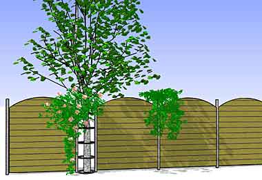

Aan beide kanten van de boom wilde ik nu een paal in de grond zetten. Als dat lukt met de wortels enzo. Hoeveel ruimte moet ik tussen de boom en de paal aanhouden?
Tussen de palen is dan vervolgens het plan om een rek te maken waaraan een paar klimplanten kunnen groeien.
Tot de klimplanten groot zijn kan ik altijd een folie opspannen over dit rek om het gat dicht te krijgen.
Ik heb een afbeelding opgestuurd met het idee

Ik bedoelde vooral het gebruik daarvan in een voortuin, dus aan de weg...
En inmiddels heb ik de foto's van Arjan ontvangen, en dat ziet er héél wat mooier uit dan zo'n betonijzeren rek. ;tong;
Die foto staat inmiddels bij het bericht hierboven.
Het hangt helemaal van de soort boom af hoever u er af moet blijven, de snelheid van de groei, de maximale stamomvang van het soort na verloop van jaren en daarmee samenhangend de grondsoort zijn zo'n beetje de belangrijkste factoren.
Wanneer u de soort weet dan kunt met een zoekmachine veel aan de weet komen.
