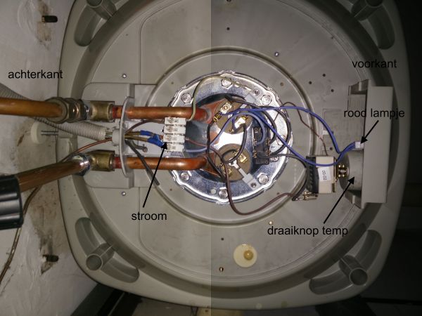

De boiler is niet 'rechtstreeks' op de stroom aangesloten maar dit gaat via een klein (oud bakje) dat er naast hangt met een zwart knopje (geen idee wat het nut ervan is) (zie afbeelding). Uit dit bakje vertrekken dan stroomkabels naar de boiler. Ik heb ook een foto geupload van het bakje als het open is. Ik heb op aansluiting 1 en 3 (zie afbeelding) met een multimeter gemeten en dat gaf steeds 0. Ook als ik meet in de boiler zelf (onderaan open gevezen) geeft dat steeds 0.

De groene draad geeft normaal spanning, ik kan niet zien waar 3 vandaan komt maar dat is of het draadje naar de boiler toe of het stuurcontact vanaf de netbeheerder.

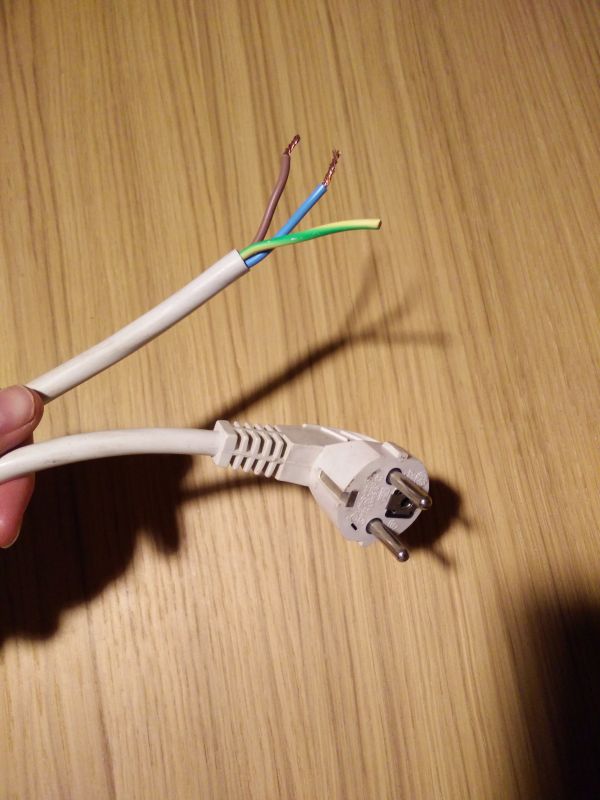

Wat ik morgen eens wil proberen is om de boiler gewoon rechtstreeks op een stopcontact aan te sluiten.

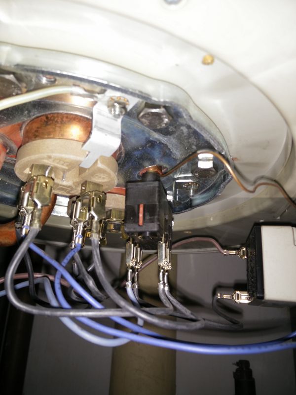

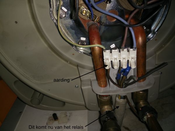

Ik zou dan gewoon de kabels van afbeelding 1 aansluiten op de boiler (waar nu de kabels van het relais binnen komen (afbeelding 2). Is dit een ok idee of een heel slecht idee? :) Verder neem ik aan dat ik gewoon blauw op blauw en bruin op bruin aansluit (en aarding op aarding uiteraard).

Zo kan je dat idd aansluiten voor een test.
Kijk eerst even of de maximaal niet is aangesproken, een klein knopje(rood) ik zie hem zo niet op de foto.
Geen idee wat een maximaal is en ik vind ook niet direct een klein rood knopje ergens...
Ik heb nog een foto toegevoegd van de volledige onderkant van de boiler. Misschien dat jij het ziet.
In het midden zit een zwart blokje met stekkertjes erop, zit daar niet een drukknopje op?Is normaal rood, maar zou ook zwart kunnen zijn.
Langs de kant zit er inderdaad een lang smal 'knopje' dat ik kan indrukken (het is ook rood), zie foto.
Ik heb er op gedrukt maar dat heeft niets veranderd. Het heeft de boiler alleszins niet aangezet.
