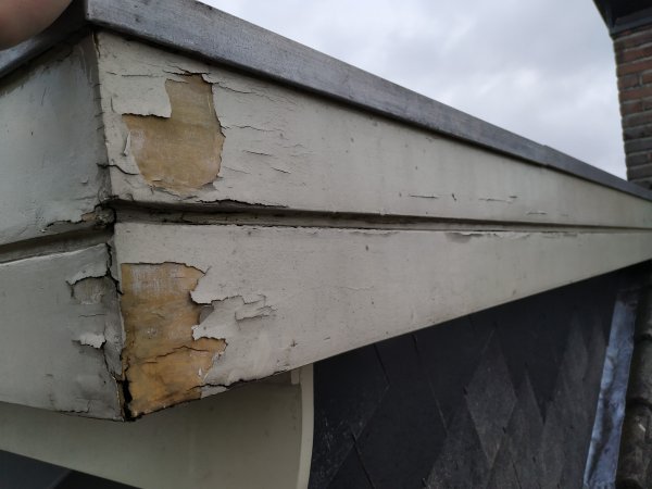

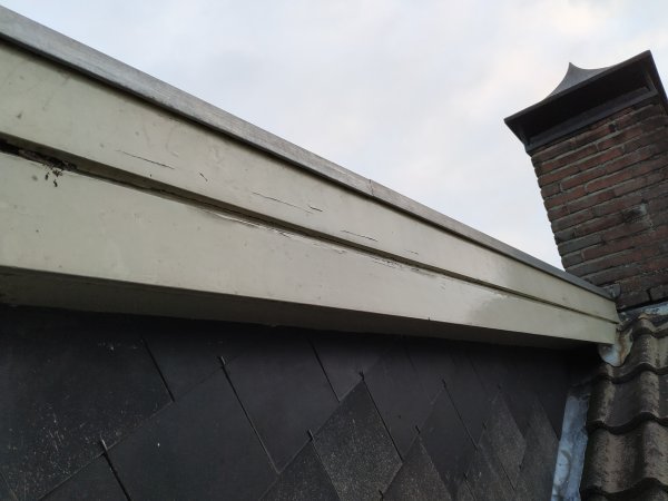

Momenteel ben ik gestart aan mijn laatste klus aan mijn jaren 80 woning; de dakkapel.
algehele staat van de dakkapel is goed te noemen, goed in de lak, en nergens rot. Dit geldt helaas niet voor de boeidelen, en dan eigenlijk alleen op de regenkant/hoek van het huis. Deze zijn door de vorige bewoners al eens lelijk dicht geplamuurd.
Nu weet ik niet precies hoe de constructie tussen boeideel en daktrim in elkaar zit, vandaar de volgende vraag:
is er een mogelijkheid om de boeidelen onder de daktrim "weg te draaien" zonder de daktrim te hoeven verwijderen? eventueel eerst wat delen wegsteken met de multitool?
De schroeven van de boeidelen zelf zijn nog wel op te sporen. Ook de constructie achter de boeidelen lijkt nog volledig intact.
indien mogelijk, wat is de beste aanpak en welk vervangingsmateriaal is duurzaam?
zie onderstaande foto's voor een impressie, dit is waarschijnlijk nog het originele boeideel van 1980.

Trim wordt verticaal gespijkerd in de boei en de houten mastiekrib.
Je krijgt de boei er wel onder uit, spijkers kan je afknippen, maar je trim zit niet meer vast.

Als er een houten mastiek rib zit, kan het daarop als de trim voldoende breed is, bij mastiek schroten heb je geen keus.
Bij een boei van trespa oid zit er regelwerk achter
En de trim moet vast zitten, anders heb je een klapperend onderdeel op je dak.
Nu zal je de trim opnieuw moeten aanbrengen.
Je dan de trim op zich wel weer vastzetten in de nieuwe boei en dan een nieuwe kantstrook plakken maar dan zou ik wel eerst beter weer afwachten
Op veel oude bouwtekeningen zitten de boeidelen onder de trim geschoven.
Alleen als ze een smalle trim boven op hebben gebruikt moet ie wel in de boeiplank.

Het lijkt mij een zinken deklijst, die krijg je er bijna niet heel af.
Een foto van de lijst vanaf het dak graag.
