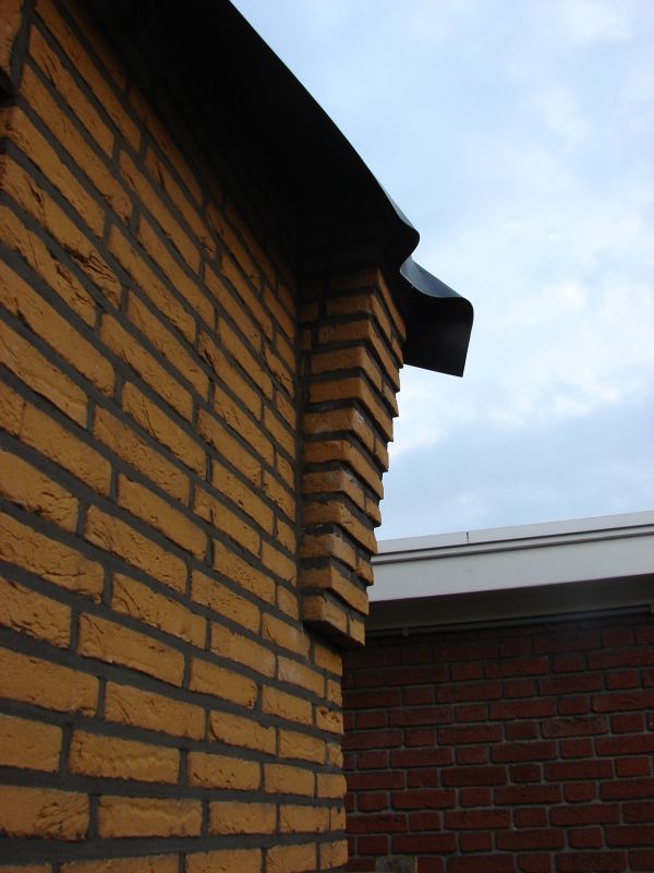

Aan een aanbouw met platdak wil ik over een lengte van ongeveer 7 meter een boeiboord met klossen en nepgoot maken. Dit moet tussen twee gemetselde hoekjes komen (foto hieronder)

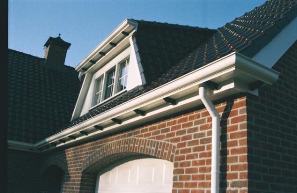

Qua idee dacht ik aan het onderstaande.
Voor het boeiboord wil ik red ceder gebruiken, voor de klossen vuren. Welk materiaal kan ik het beste voor die halve boog gebruiken? Kan ik daar een halfronde kunststof goot monteren? Zo ja, welke kit kan ik dan het beste gebruiken tussen deze goot en het hout?
Of het hier ook het geval is kan ik niet goed zien maar traditioneel wordt een dergelijke goot van hout gemaakt
de halfe rondingen zijn profielen van bruinzeel
Mijn voorkeur gaat uit naar hout. Zijn deze half ronde vormen (in hout) te koop of is dit een kwestie van werken met een frees?
Ik neem aan dat de binnenkant van het half ronde gewoon massief is?
Houten lijsten met in verschillende uitvoeringen zijn gewoon te koop.
in combinatie met watervast multiplex.
kan je daarmee je bakgoot opbouwen zoals je dat mooi vind
Klopt, van dat standaard geprofileerde hout is overal te koop, maar om zo'n halve boog te maken heb ik toch wat grotere maten nodig. Deze heb ik bij de bouwhandel nog nooit gezien (maar ik zal er eens naar vragen).
