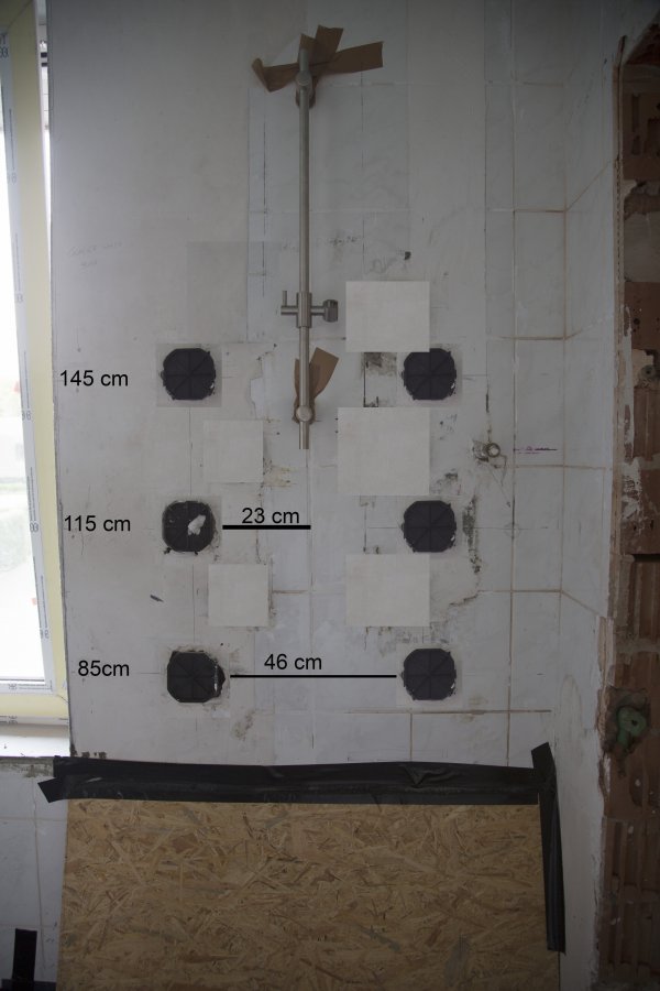

De ruimte is 1 meter breed, in het midden komt de douchestang. momenteel heb ik ze getekend op 23cm links en rechts van de stang.
Welke afstand zouden jullie nemen?? dank voor jullie advies.

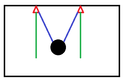

Normaal horen de jets tegenover elkaar te staan, als je er 6 wilt gebruiken.
Dus niet alle 6 in 1 wand, want dat heeft weinig nut.
Je hebt er dan aan 3 genoeg.

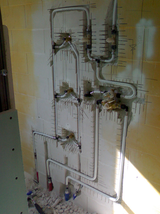

Ook kun je de jets niet zo maar op 1 leidinkje aansluiten achter elkaar.
Je zult een ringleiding moeten maken, zodat elke jet de gelijke hoeveelheid water krijgt.
Anders werkt het niet goed.

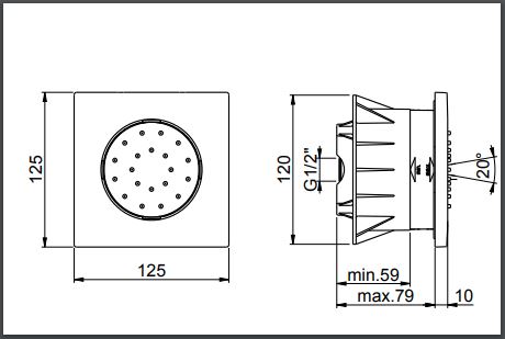

Er zijn nieuwe brede leidingen die voldoende debiet geven gelegd... de loodgieter heeft de bodyjets reeds geinstalleeerd, maar ze staan veel te hoog en veel te dicht bij elkaar... dus worden ze terug uitgebroken... en herplaatst, over de hoogte is er geen discussie, enkel de breedte is onduidelijk... Op de andere wand is geen optie, want het is een glazen wand...
hier zie je toch duidelijk dat er 2 rijen naast elkaar geplaatst worden... https://www.badkamerxxl.nl/hotbath-mate-m135-bodyjet-kantelbaar-inbouw-vierkant-chroom
Hopelijk volg je wel het advies op van de ringleiding, uit je reactie blijkt namelijk dat dit niet het geval is.
Doe je het niet ga je hier spijt van krijgen, de leidingen kunnen wel dik zat zijn zoals de loodgieter jou verteld maar er komt echt meer bij kijken om op alle 6 zijsproeiers gelijk hoeveelheid water te krijgen.
Water pakt nu eenmaal de weg van de minste weerstand en dat is in geval zonder ring om de zijsproeiers degene die het dichts bij de hoofd aansluiting zit meeste water overige beduidend minder.
Hoop dat je het ter harte neemt maar het is en blijft jou keus.

Dank voor uw reactie, de loodgieter heeft alles geïnstalleerd zoals u aangeeft, maar mijn vraag met hoever mogen ze uit elkaar staan blijft jammer genoeg onbeantwoord...
Hoever ze uit elkaar mogen staan bepaal je uiteraard zelf. Let hierbij op de verstellingshoek van de zijsproeiers deze bepalen namelijk bij de maximale hoek dat het water niet naast je spuit.
Dit is de simpelste manier.
