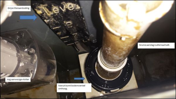

Sinds enige tijd heb ik problemen met mijn inbouw reservoir van mijn hangend toilet van Oliver International. Het volgende probleem het uitstroom mechanisme blijft water doorlaten. Wie kan mij helpen? Hoe ik het bodemventielrubber moet vervangen. Ruimte is nogal klein en hoe kan ik het mechansme verwijderen? Bij voorbaat dank. Rene

Na vele hoofdbrekens (ik namelijk hetzelfde probleem: een lekkend bodemventiel) heb ik uiteindelijk het bodemventielmechaniek uit het reservoir gevist. Allereerst heb ik de vlotter uit het reservoir verwijderd om meer plaats te krijgen om te werken. Uiteraard de toevoerkraan gesloten en het water (voor zover nog aanwezig) van het reservoir in het toilet geloosd door de haakse hendel omhoog te trekken. De vlotter verwijder je door de schroefaansluiting aan het kraantje los te draaien met een schroefsleutel of steeksleutel 19. Daarna de donkergrijze "strip", waarop de literaanduiding staat, eerst naar links geduwd en meteen omhoog getild waardoor het mechaniek vrij komt. Het bodemventiel nu voorzichtig omhoog getild, de "nek" gebogen (voorzichtig, zonder geweld!) en met wat draaien en keren het gehele bodemventiel uit het reservoir gehaald. Het bodemventiel heb ik grondig gereinigd met schoonmaakazijn aangezien het helemaal verkalkt was. De onderste ring zit in een uitsparing en ik heb de ring voorzichtig daaruit losgetrokken. Ook deze ring heb ik ontkalkt (azijn !!!) en schoongemaakt. Ook geïnspecteerd of die beschadigd is. Dit laatst was gelukkig niet het geval. De schone rubberen ring weer op z'n plaats gedaan (voorzichtig!) en het bodemventiel weer in het reservoir geplaatst, met wat passen en meten. LET OP! DOE NIETS MET GEWELD! De grijze strip met literaanduiding weer op z'n plaats ( deze klemt het bodemventiel vast), vlotter teruggeplaatst, en klaar. HIJ LEKT NIET MEER ! :D :lol: :mrgreen:
