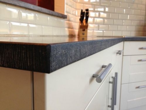

Blauwsteen aanrechtblad demonteren
Hoi ik ga binnenkort een keuken uit elkaar halen waar een blauwsteen
Blad op ligt 3cm dik
Het blad bestaat uit 3 delen maar ik weet niet hoe deze aan elkaar zitten
Iemand enig idee hoe ik dit uit elkaar kan halen als het gelijmd of gekit is
Vast bedankt gr jeroen
Als het goed is zit er kit tussen de naden van het blad.
Met een beetje geluk is het blad iets naar voren te halen zodat de achterkant vrij komt, dan het blad bij de naad voorzichtig iets omhoog drukken met behulp van b.v. wiggen o.i.d.
Als de naad iets uit elkaar is dan met een stanleymes zover mogelijk de kit door snijden en steeds weer het blad omhoog drukken tot de naad helemaal los is.
Werk niet vanaf de uiteinden van het blad, door de grote druk kunnen er dan stukjes uit het blad springen bij de naad.
