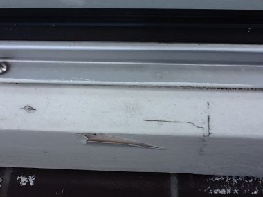

Bladeren verflaag door lekkende 'waterkering'???
Weet iemand hoe die metalen strip heet die onder aan mijn ramen aan de buitenkant zit? Heet dit een waterkering?
Kan het zijn dat deze lek is? Zoals je ook kan zien op de afbeelding bladert de verflaag eraf. Ik weet niet wat de oorzaak is maar kan het door die oude metalen strippen komen? Misschien komt er vocht tussen de twee verflagen.
Wat kan ik het beste doen om dat bladeren tegen te gaan? Ik heb al een keer een deel van dat kozijn moeten vervangen omdat het rot was, dus het kan ook nog daar aan liggen.
Is het mogelijk de aluminium strips te vervangen, maar door wat dan.
Bij voorbaat dank voor jullie reacties.

U moet eerst de aluminiumstrips eraf proberen te schroeven. Dan pas kunt u zien waar het euvel zit. Best mogelijk dat zich tussen strip en onderregel /regendorpel vocht ophoopt.
U zult hoe dan ook de onderregel weer geheel kaal moeten schuren.

Als het aan die aluminium strip ligt kan hem dan vervangen. Door een andere of kan er ook een glaslat tegen aan?
Ik zou de aluminium strip vervangen door een neuslat. Kijk wel eerst of de neuslat zodanig kan worden geplaatst dat de hoogte daarvan niet aan de voorzijde ( buitenkant) zichtbaar is.
U zou bij en glashandel moeten informeren of dergelijke strips leverbaar zijn.
Zo te zien zit de aluminium strip aan de onderkant. Deze niet vervangen door een neuslat maar voor een geventileerde onderlat.
Als er toch nog water tussen de ruit en kit komt kan dit in iedergeval weer weg
Ventilerendeglaslatten vervangen we vandaag de dag dus voor neuslatten. In het Schildersvakblad leest u waarom.
Een neuslat staat op afstandsstrips waarlangs condens en vocht kan weglopen. Als u koud een neuslat op een onderregel timmert dan bent u inderdaad verkeerd bezig.
Dank voor de reacties. Ik ga voor neuslatten dat lijkt me er mooi uitzien.
Moet ik eerst de onderdompel helemaal kaal schuren en daarna opnieuw verven voordat de neuslatten erover worden geplaatst? Moet de onderkant van de neuslatten ook eerst geverfd worden?
Dat is wel de beste methode: 2 x gronden, ook de gehele neuslat, dus ook de kopse kanten. Hou voldoende afstand tussen de neuslat en het glas ( ca. 4mm voor de topafdichting ( kit ). Vergeet niet aan de achterzijde van de neuslat glasband te plakken.
Hou dit ca. 6 mm van de bovenzijde. Zo verkrijgt u de vereiste 4x6 kitzoom. De afstandsstrips schuin plaatsen zodat erachter geen water kan blijven staan. Zitten deze na plaatsing in het zicht, bijvoorbeeld op en verdieping, snij dan met een scherp hobbymes het overstekende deel van de strip weg of schilder in de kleur mee.
U kunt voor neuslatten gewoon de beglazingsblokjes van kunststof gebruiken. Per kleur hebben deze een verschillende dikte.
