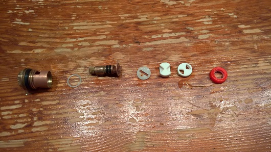

Mijn kraan (koud water deel) lekt. Deze binnenkraan heb ik er al vanaf gehaald en een paar uur in citroenzuur laten ontkalken, maar dit heeft helaas niet geholpen...
Ik dacht; dan maar de binnenkraan vervangen. Weet iemand waar ik dit type zou kunnen krijgen? Zie foto's.

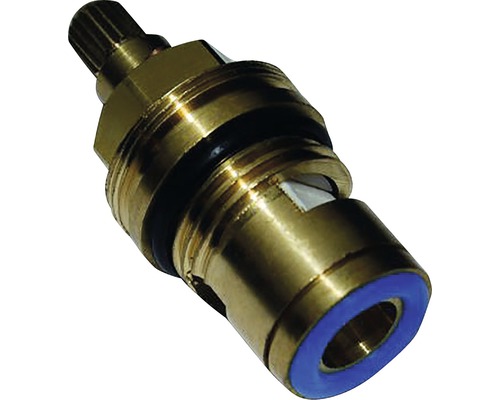

Binnenkraan kun je zo bij lokale bouwmarkt komen.

Bij verschillende bouwmarkten gekeken, nergens hadden ze iets wat bij mij past. Uiteindelijk de kraanleertjes vervangen en opgelost :)
Kraanleertjes vervangen ? In een keramisch binnenwerk zitten geen kraanleertjes. :wink:

Ik bedoel inderdaad O-ringen (2 per kraan)
Afmetingen 6,40 mm x 1,90 mm

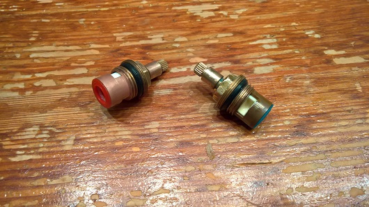

De binnenkraan zoals de post van "Combiketel" weergeeft past niet. Heb ik geprobeerd en is te lang; zie ook mijn foto's.
Die rode en blauwe kringen zijn de afsluiers.Bij een conventionele kraan zijn dat kraanschijfjes/leertjes.Die zijn dan zwart.Dit zijn keramische binnenwerken. Kun je zo vervangen als het gaat lekken. Voldeed het bij jou alleen met O ringen en het is nu goed dan heb je mazzel.Die keramische binnenwerken hebben ze echt altijd bij de bekende bouwmarkten. Of bij een speciaalzaak natuurlijk.
Kleine correctie, de rode en blauwe ringen sluiten het bovendeel af op de bedding waar eerst de kraanleertjes het water afsloten.
In het bovendeel zelf zitten de keramische ringen die het water afsluiten.
Ja klopt.Dat bedoel ik.Bij kraan met leertjes gaan de leertjes op en neer bij het draaien en sluiten.Deze gekleurde blijven vast zitten.De keramisch schijven draaien in het werk voor open en dicht.Ik zelf ben met de douchekraan terug bij een kraan met leertjes.Dat mengt wat lekkerder en ruimer.Voorheen met de keramische kraan stond ik eerst minuten lang uit te vogelen tot ik de juiste lekkere temperatuur had.Verder heb ik in de caravan alleen nog kranen met kraanleertjes.Revisie is heel simpel en goedkoop.
