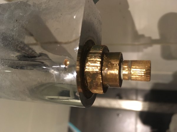

Ik zou graag het thermostatische deel van mijn kraan vervangen, maar ik krijg hem niet los, bovenin zit een gaatje, waar geen enkele schroef op past. Iemand een idee hoe ik dit los krijgen? Ik weet niet van welk merk hij is.

En heeft deze kraan ook een naam en type?
zit onder in ook geen inbus.
draai die er uit en trek de kardoes er uit.
kijk bij 1.56 sec
