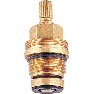

Sinds een week is het binnenwerk van mijn koude kraan kapot. Eerst draaide de kraan al stroef en hielp een keer smeren het nog om een week door te gaan. Nu denk ik dat de kraan echt op is want deze kan niet meer draaien en zit dus vast. Nu wil ik graag het binnenwerk (bovendeel) vervangen. Echter staat er geen merk op de kraan maar lijkt het mij een standaard (woningbouw) kraan. Weet iemand welk specifieke bovendeel ik moet kopen, heel graag een linkje als dat kan (zie foto's). De warme kraan doet het nog prima.

Grote kans dat dit een standaard model bovendeel is. Even het water afsluiten, bovendeel losdraaien en meenemen naar een bouwmarkt of speciaalzaak en kijken of ze daar te koop zijn.
Zal inderdaad een bovendeel zijn met eer rubbertje als afsluiting.
Die zijn vrij universeel.
Zoals al gezegd water even afsluiten en bovendeel even meenemen naar de dhz zaak.
Kosten hiervan zijn niet zo hoog tussen 10 en 15 €
Het bovendeel zal er denk ik zo uit zien
