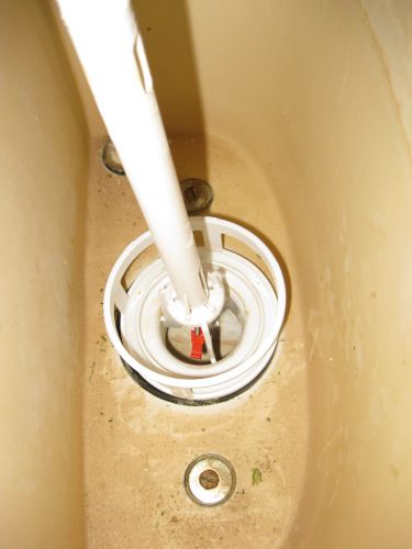

Ik heb een vraag.
Mijn bak van mijn duoblok vult zich niet meer met water omdat de klok (of zoiets) niet meer goed sluit. Het water blijft dus dan ook lopen.
nu heb ik gisteren een gedeelte schoongemaakt maar ik vraag me af hoe ik de rest van het binnenwerk kan losmaken (zie foto)? Ik probeer het los te draaien maar het zit zo vast dat me dat niet goed lijkt. Kan iemand me hiermee helpen?
Gr. Rolf
Voor zover ik me van lang geleden kan herinneren wordt de klok op dit onderdeel vast gedraaid. Het onderdeel zelf zit vast aan de wartel die tussen pot en reservoir zit. Je kan 'm pas verwijderen als je het reservoir losmaakt (met die verroeste bouten). Doe dat maar niet; grote kans dat je de zaakt molt of niet lekvrij meer kunt monteren.
Dus nu kan je de klok weer terugzetten :wink: .
Ja maar op dit moment is mijn probleem nog niet opgelost. hoe krijg ik mijn klok die ik hier op zet weer goed sluitend??
gr. Rolf
Vaak is het bodem rubber versleten, of uitgehard.
Als je dit vervangt, zou het probleem misschien al opgelost zijn.
