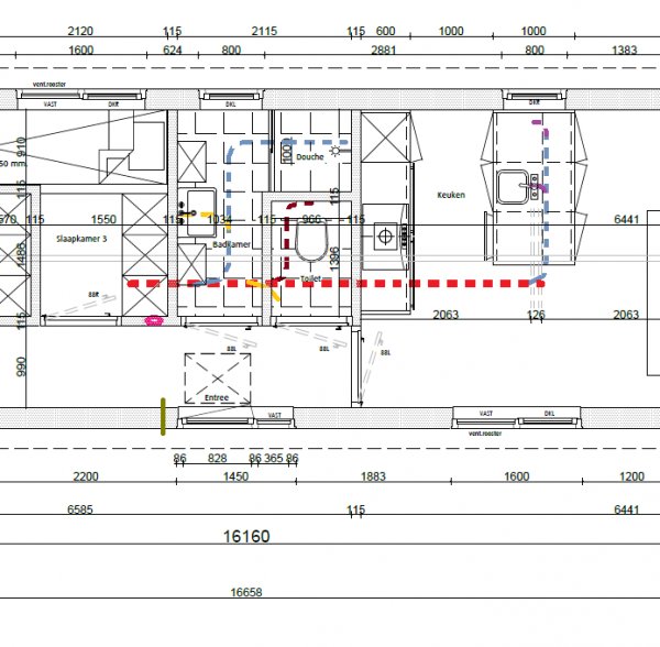

Goedenavond,
Voor onze woonark moeten we het binnenrioolleidingswerk opnieuw aanleggen, hiervoor hebben we onderstaand leidingwerk bedacht, bouwbesluit in acht neming. De rioolpomp heeft 4 toevoermogelijkheden waarvan wij er dan 2 in gebruik nemen, mede door de beperkte ruimte maar ook omdat het meeste aan 1 zijde ligt. Alles komt in afschot te liggen en horizontaal.
Wat denken jullie van het afvoerschema? Daarbij ook de vraag of de ontluchting middels de rioolpomp voldoende is?
Tips en suggesties zijn welkom, aangezien dit de eerste keer is dat ik dit ga aanleggen.
