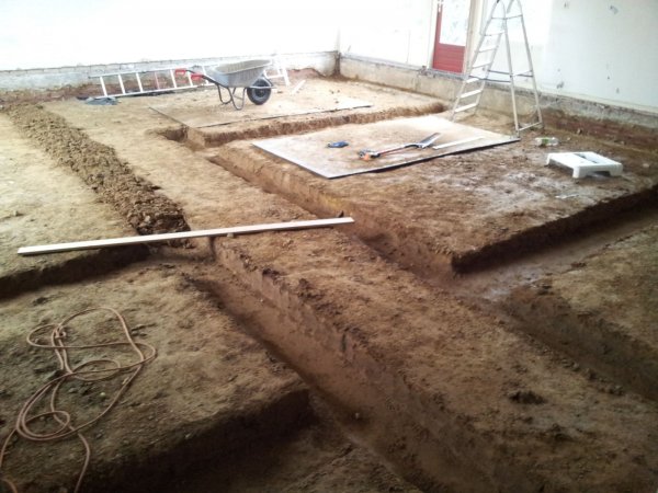

Inleiding
Wij gaan een ruimte van 9.5 x 9.5 opnieuw indelen waarbij de huidige betonvloer al weggehaald is en extra diepte uitgegraven voor een nieuwe betonplaat en isolatie (de oude vloer lag op 2 cm EPS op zand).
Binnen deze ruimte komen 3 slaapkamers en 3 badkamers. De afscheidingsmuren zullen opgebouwd worden uit G5/800 Ytong Bouwblokken die op de anhydriet dekvloer zullen worden gezet. Deze blokken zijn specifiek bedoeld voor binnenmuren waarbij de bouwhoogte wat hoger is (de muren worden 4 meter hoog). Tevens zouden deze blokken het geluid van en naar de kamers redelijk goed tegen moeten houden.
De vloeropbouw is:
De vraag
Moet er op de plek van de muren (deze zijn 380kg/m1) ipv de PIR plaat iets anders komen om de krachten op de dekvloer (anhydriet) beter over te brengen naar de betonplaat (bijvoorbeeld foamglass). Of is de PIR plaat voldoende?

De vloeropbouw is:
- ULTIPRO Noppenfolie
15cm beton met staalvezel
PE folie
16cm PIR plaat
PE folie
anhydrietvloer met vloerverwarming
De vraag
