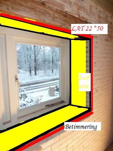

Ik ben nu toegekomen aan afwerken van de kozijn sponning.Ik dacht hem rondom af tewerken met multiplex 18 mm en dan mooi afschilderen
Hoe kan ik hem het beste uitrachel om het allemaal een recht en strak te krijgen
Hoe zetten jullie je rachelwerk vast op zo'n ongelijke muur

Maak van plaatmateriaal een bak die aan de buitenkant even groot is dan de buitenmaten van het kozijn.
Als je een vensterbank wil maak hem dan in de hoogte 20 mm groter.
De onderste plaat maak je 1 cm breder dan de rest.
Want de onderkant van het kozijn bevat een sponning voor de vensterbank.
Je meet eerst vanaf het kozijn naar de voorkant van de muur.
Dit doe je op verschillende plaatsen.
Als de maat verschillen niet groter zijn dan 1 cm de breedste maat nemen.
Zaag de stroken 1 cm breder dan de maat van het kozijn naar voorkant muur.
Dit is er voor dat je gelijk een maat hebt voor de stucadoor.
Rondom de bak schroef je op 2 cm van voren een lat van 22*50.
Deze is voor de sterkte.
Zet de bak alleen vast bij het kozijn de rest blijft wel hangen.
Vul boven de bak op tussen de balk en de lat en schroef hem door en door vast.
De Ruimte tussen de lat en de muur als die kleiner is dan2 cm opvullen met purschuim.
Let er wel op dat je er niet te veel tussen spuit de pur wil de betimmering wel doordrukken en dan is hij niet recht meer.
Breng eerst isolatie boven tussen de balken en tussen de buiten en de binnenmuur dit is voor de tocht.
Heb een paint schets bijgevoegd

Dat heb je even goed duidelijk uitgelegd,Ik heb het een paar keer door gelezen en begin het te snappen
ik heb vandaag alle isolatie er tussen gemaakt
Welk soort plaat materiaal zou je gebruiken?

Als je isolatie plaatst dien je aan de warme kant een dampremmer te plaatsen om condensatie van warme vochtige lucht in je constructie te voorkomen. Doe eens op de zoekfunctie isoleren en damprem invullen.
Links kijk je zo tegen de dakpannen of niet?
Natuurlijk TIHO was ik vergeten te melden SORRY.
het plaatmateriaal zou ik persoonlijk van multyplex maken.
Maar mdf kan ook maar dan wel rondom in de verf zetten.
Multyplex kan veel beter tegen vocht.
En bij een raampartij is het altijd vochtiger danstandaart ergens midden op de muren.
Dat begreep ik al :wink: Maar direct achter je isolatie zitten dus de pannen en de rachels bedoel ik. Lijkt mij dat je zo weleens condensatie achter de isolatie krijgt.
