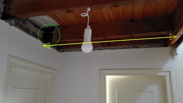

Ik ben van plan binnendeuren (inclusief kozijnen) bj. 1965 te gaan vervangen voor iets bredere nieuwe exemplaren. Ik vraag mij af of hier lateien geplaatst moeten worden om het draagvermogen in stand te houden. De deuren zijn 72 cm breed. De nieuwe deuren willen we iets breder kiezen. (73.5 of 86 cm) Kan iemand mij hierbij adviseren? Groeten, Michael

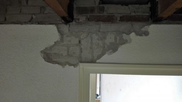

Bij de eerste en derde foto is de muur vloerdragend. Stucwerk afkappen boven de deur om te kijken wat er zit, rollaag of latei en tot hoever deze doorloopt.
Op de 1e foto zie je duidelijk dat de bovendorpel is doorgezakt. De rollaag is niet sterk genoeg...
Dus:
- verdiepingsvloer stempelen
- metselwerk boven de deur verwijderen
- (vuil werk) lateien plaatsen
- opmetselen en goed ondersabelen
Is in geel de overspanning van de balk? Wat zit er boven?
En de omcirkelde verkleuring. Wat is dat?
Bedankt voor jullie reacties
De verkleuring zie ik bij alle balken.
Het lijkt wel alsof ze op alle plekken waar de balken op de muur steunen ingesmeerd zijn met iets.
Het is geen lekkage van de bovengelegen douche.
Hebben de kozijnen hier eigenlijk een dragende werking?
Als we de kozijnen willen vervangen voor nieuwe mdf kozijnen zonder de maten aan te passen, zou dat dan kunnen?
Of adviseren jullie in alle gevallen een latei te plaatsen? Zou een stalen latei in dit geval ook kunnen zonder al teveel hak en breekwerk en dan overstucen?
Mooi dat het geen lekkage is.
De kozijnen zijn inderdaad dragend. Als je de kozijnen wilt vervangen of de opening vergroten moet je een latei plaatsen. Formeel heb je een vergunning nodig hiervoor.
MDF kozijn klinkt niet echt geweldig. Een meranti kozijn kost ook niet zoveel.
De rollaag vervult nu de functie van latei.
Bij verbreding van de sparing een latei aanbrengen.
Bedankt voor de tips!
Ik ga een bedrijf inschakelen om de lateien te plaatsen of nieuwe deuren in de bestaande kozijnen. Even afhankelijk van de kosten om lateien te plaatsen.
