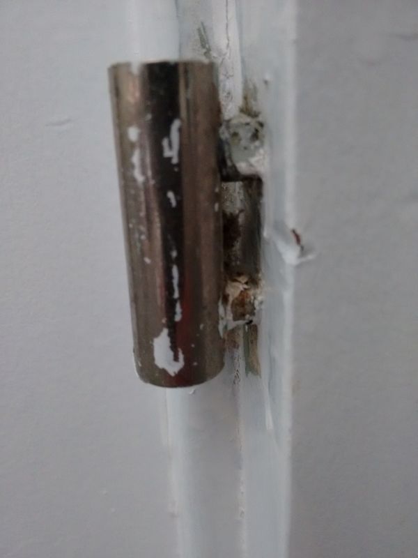

Ik heb een huis uit 1970 waar de binnendeuren met paumellen (scharnier) aan het kozijn zitten.
Een deel van de paumellen zijn te verstellen met een inbus schroef. Echter, een paar hebben deze stelscroef niet waardoor ik de paumel niet los kan halen. Weet iemand hoe dit systeem werkt? Worden deze verlijmd in het kozijn of er ingeslagen? Deze zitten namelijk muurvast.
Hallo
Er zijn paumelle die dwars op het scharnier door het kozijn vastgezet worden.
Dus aan de kant waar u tegenaan kijkt (foto) wat openkrabben.
Waarschijnljk zit daar een schroef.
