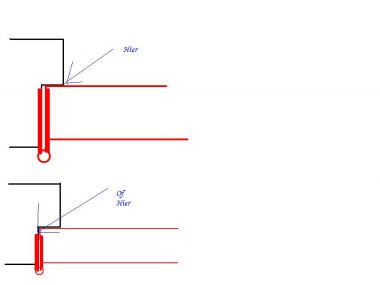

Ik heb een kozijn geplaatst voor een stompe deur. De deur erin gehangen. Bij het sluiten van de deur komt er spanning op de kozijn kant waar de scharnieren opzitten, aan de onderkant. De deur sluit dus niet. Ik moet duwen om hem helemaal gesloten te krijgen en dan veert hij toch weer een stukje open. Hoe kan ik dit oplossen ?, het kozijn staat waterpas.
Doe de deur zachtjes dicht , kijk naar de knopen van het scharnier, zie je dezen bewegen , ja dan knijpt hij op de scharnieren.
Scharnieren te diep of zoals Pepjo al zei iets arm schaven , of steken de schroeven uit.
Wat ook kan is dat de deur op de dagkant vastloopt, hiervoor moeten de scharnieren in de deur dieper of in het kozijn ondieper.
Het kan ook zijn dat de scharnieren in het kozijn te ver naar achteren zitten, zodat de deur in de sponning klemt
Waar klemt de deur als hij dicht gaat.
Plaatje 1 of plaatje 2.
Ik heb gekeken waar precies hij klemt door een blad papier tussen deur en kozijn te steken als de deur dicht is. Aan de onderste helft kan ik het papier er niet helemaal tussen duwen, dus ik denk dat ik de deur moet bijschaven. Bedankt voor alle suggesties.
