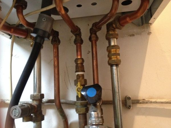

Bijvullen AWB ketel waar?
Heb een AWB Thermo Master 3HR.
Deze zelf nog nooit bijgevuld, nu staat hij op 0.5 dus uit :roll:
Wilde hem bijvullen maar geen idee waar?
foto's

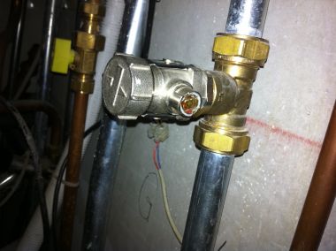

Op de foto's is geen vulkraan te zien.
Hij kan aan een radiator in een keuken of badkamer zitten, of bij het expansievat.
Hier een paar plaatjes hoe zo iets er uit kan zien.
Hij moet in de buurt zitten vulslang is ongeveer meter lang, tot nu toe deed cv monteur het bij onderhoud.

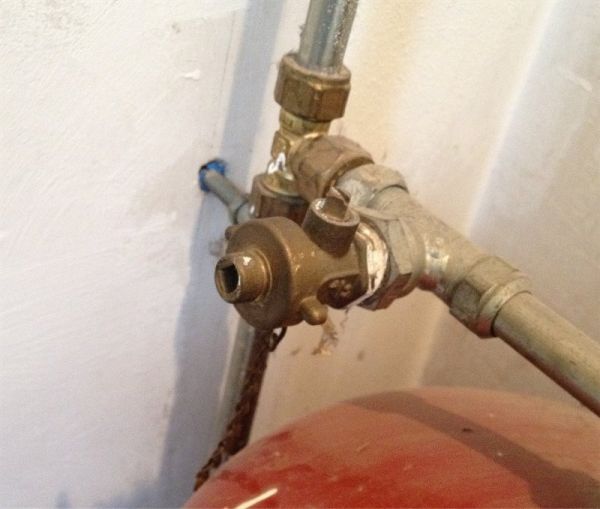

Ik ga weer even kijken, bedankt zover.
ja gevonden op expansievat :P
Gewoon slang bevestigen, open zetten en dan vullen en op display volgen dat hij oploopt?
