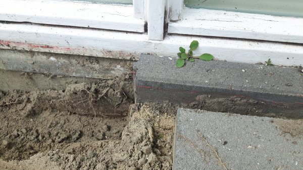

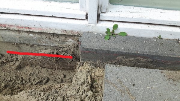

Bielzen liggen tegen het houten kozijn. Wat in de plaats?
ik heb de eerste rij stenen er al uitgehaald en één van de bielzen. Mij is aanbevolen hier grind voor in de plaats te leggen. Het kozijn moet vrij blijven toch? Is grind de beste optie? Alvast bedankt voor jullie antwoord.
Hoelang geleden is dat straatwerk zou uitgevoerd. Opvallend dat het houtwerk nog niet is aangetast.
Zit daar lood, even boven de rode streep, dan het straat werk bovenkant gelijk met de rode lijn.
Geen idee hoe lang het er al ligt. Wij zijn hier pas komen wonen. De oude bewoners gaven aan dat ze het één keer in de drie jaar lieten omdraaien zodat het er weer mooi uitzag. De hele tuin ligt op de hoogte zoals de foto. Als het goed begrijp moet de hele tuin verlaagd worden? Mvgr
Ik durf niet te zeggen of het lood is. Het huis is in 1995 gebouwd. Er zit wel een soort metaal in. Wat ook te zien is op de foto.
De bandjes wat verder van het kozijn leggen en tussen bandjes en kozijn grof grind storten, het water kan dan weg in de grond.
