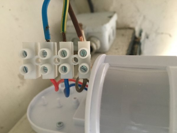

Bewegingsmelder lidl gekocht, wil m graag aansluiten op juiste plek. Uit de muur komt keurig een bruine, blauwe en groen/gele draad; maar ik moet dit zien te verbinden met bruin + blauw + rood
hoe doe ik dit goed?

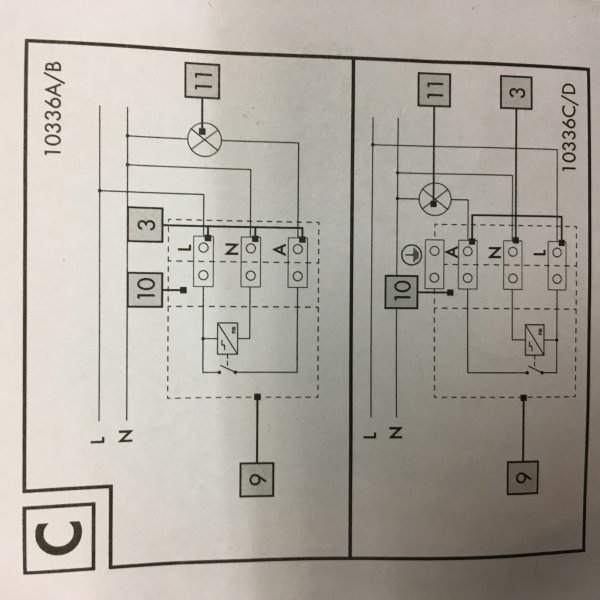

Zo zit t. Bovenkant komt uit de muur, onderkant is aan te sluiten apparaat. Vraag is hoe dit correct te maken. Hij doet t nu, met deze verbindingen, niet

Op jouw foto's zien we de draden die uit de muur komen (dus de voeding), maar waar is de bedrading naar de lamp? Wat wil je precies gaan schakelen met deze sensor?
Je zegt dat het een bewegingsmelder met lamp is maar het schema toont een losse bewegingsmelder en losse lamp.
Als je zomaar wat gaat proberen zoals je nu aan het doen bent moet je trouwens niet gek op kijken als je het nooit meer werkend krijgt, het is niet ondenkbaar dat je het ding op deze manier gewoon sloopt.
De geelgroene moet je niet aansluiten.
Bruin op bruin, blauw op blauw, en op de rode draad wordt de lamp op aangesloten.
Bij de lamp gebruik je dan de blauwe, en de rode draad.
Normaal zit op een lamp met schakelaar blauw en zwart.
Nu wordt dus zwart vervangen door rood.
Ha, ik snap het nu. Bruin op bruin, blauw op blauw
Van rood gaat een draad naar de (niet meegeleverde) lamp
En de retourdraad vd lamp dan?
Dan ben ik er!
Nuldraad van de lamp moet ook aan blauw. Zie het aansluitschema wat je zelf post.
Als het een metalen armatuur is moet je de groen/gele draad wel daarmee verbinden.
