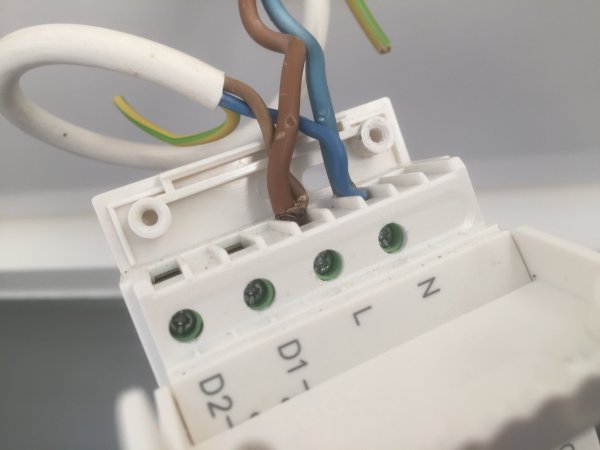

Ik heb een nieuwe Klemko gekocht maar deze heeft geen L1 naast de L, hoe moet ik dat nu aansluiten?
Heb de bruine naar de lamp nu maar op de bruine vanuit de aanvoer aangesloten maar dat werkt dus helaas niet.
Alvast bedankt voor de hulp.

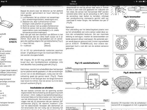

Zit normaal ook een schema bij.
Gokje D1 D2 is een contact.
Dan brug van L naar D1 en D2 naar lamp.
Gebruik adereindhulzen en verbind de aarde ook ff met elkaar.
Hier de beschrijving :D kom ik niet veel wijzer uit.
D1 en D2 zaten bij de vorige Klemko ook niets op aangesloten.
En ja zal de aarde ook aansluiten straks.

Precies zoals The headhunter in zijn eerste reactie dus al schreef.
- Bruggetje van L naar D1 (gebruik hiervoor een dubbele adereindhuls)
- Bruine draad van de lamp in D2
- Blauwe draden samen in N (gebruik hiervoor een dubbele adereindhuls - en dus ook twee aansluitsnoeren met dezelfde diameter anders bestaan er geen passende hulzen...)
Je vorige melder was blijkbaar een ander model, met een contact extra. Maar dit werkt ook als je het goed aansluit. ;)
Je realiseert je trouwens dat de witte isolatie van het snoer in de trekontlasting hoort te klemmen? Dus niet de aders, zoals dat in het verleden gezeten heeft te oordelen aan de afdrukken. :roll: Dat zal een krappe bedoeling worden. Houd de draden wat korter en gebruik ongeïsoleerde adereindhulsen, anders krijg je dat niet fatsoenlijk gemonteerd...
Na wat beter kijken... is de voeding VD draad? Dan kun je het sowieso vergeten om dit conform NEN1010 aan te sluiten. Deze melder heeft geen buisinvoer en je mag geen verschillende soorten draad (stugge kern en soepele kern) in dezelfde klem aansluiten.
