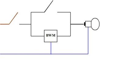

Ik wil graag aan de achterzijde van het huis 2 tuinlampen en 1 schuurlamp installeren met de volgende mogelijkheden:
1. s'nachts springen de lampen aan wanneer er iemand in de tuin is (bewegingsmelder)
2. ik wil de lampen permanent kunnen laten branden wanneer we in de tuin zitten.
3. ik wil de lampen ook permanent uit kunnen zetten.
Ik heb op andere posts de vraag eerder gezien. Vrij vertaald komt daar volgens mij onderstaand aansluitschema uit. Gaat dit werken, of zie ik iets over het hoofd?
Maakt het uit dat wanneer de 'bypass' ingeschakeld is, dat de bewegingsmelder feitelijk 2x een fasedraad aangesloten heeft?
Groetjes, Rob

Op zich ziet het schema er goed uit,
richt alleen de bewegingssensor niet te veel naar de straatzijde,
daar lopen misschien ook onschuldige mensen die hun hond uitlaten.
Als je lampen laat schakelen met een bewegingsmelder moet je niet denken aan spaarlampen.
Zou ook schakelaar 1 als 2 polige uitvoeren voor totale (lek)spanningloosheid.

Ik heb dit opgelost met een drie-standen schakelaar:
Ik heb hiervoor zo'n schakelaar gebruikt die je vaak bij ventilatoren ziet. Je hebt dan dus één schakelaar voor:
- Uit
- Aan
- Bewegingsmelder

Goede tip van de 3 standen schakelaar, ga ik doen.
Heb inderdaad geen spaarlamp, duurt te lang voordat die op sterkte is bij aangaan.
