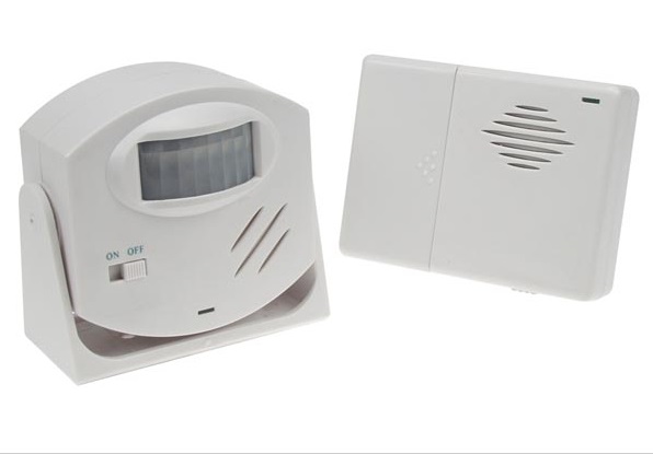

Ik zoek advies en tevens een oplossing voor de volgende situatie:
Mijn woning bevindt zich op de eerste etage en via de brandtrap en het terras kom je bij de voordeur.
Nu zoek ik een systeem waarmee ik binnen een signaal hoor als iemand de brandtrap betreedt. Gewoon een soort waarschuwingssysteem, geen hele fanfarekorpsen die de buurt wakker tetteren.
Heeft iemand een idee?

Er zijn vast wel kant en klare systemen, maar ik zou een bewegingsmelder pakken en die een sirene of andere lawaaimaker aan laten sturen. Je kan hier eens rondsnuffelen, zit vast wel wat tussen.
Een 230 Volt beweginssensor een WCD laten schakelen, en daar een deurbel op aansluiten.
Vervelende is dan wel dat hij even blijft bellen.
Er bestaan van diverse merken combinaties van een detector en alarm, met draadloze verbinding. Erg makkelijk te installeren.
Ik vond met deze zoekactie al vrij snel zo'n combinatie, bijvoorbeeld deze:
Zou me niets verbazen als iets dergelijks gewoon te koop is bij een bouwmarkt.
Nog veel meer oplossingen zijn te vinden met draadloos inbraakalarm...

Rotjeknor, er zijn inderdaad kant en klare systemen. Maar deze zijn meestal enkel voor binnenshuis gebruik en daarbij gaat er een erg luid alarm af. Wat ik zoek is gewoon een eenvoudig signaal.

De actief infraroodsetjes zijn te koop van 10 euro (bouwpakket) tot 200 euro.
Ze zijn te koop in de vorm van reflector (dus zender en ontvanger in 1 behuizing en een spiegel aan de andere kant) en als zender mrt losse ontvanger.
Ga maar eens zoeken met zoekitem lichtsluis dan kom je er al genoeg tegen.
Als de afstand niet meer is dan 2m dan zou ik gaan voor de reflector uitvoering aangezien deze eenvoudiger te monteren is.
