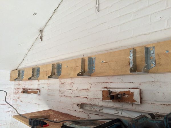

Nu is dan eindelijk de kogel door de kerk en worden de spullen geleverd. (Hout 170 x 70, raveeldragers en sxr-pluggen.
Nu zit ik alleen nog met 2 vraagjes over de bevestiging van de bewuste raveeldragers op de strijkbalken.
1) De raveeldragers hebben 6 openingen voor draadbouten, maar 6 per drager lijkt mij erg veel om te gebruiken.
Naar mijn idee ga je op die manier de strijkbalken reforeren en gaat het zijn (draag)kracht verliezen.
2) De lengte van de te gebruiken draadbouten bij een balkdikte van 70 mm.

Bij de raveeldragers zijn bijbehorende hulsankers / metalen spreidankers te verkrijgen.
Dat is als je de raveeldragers direct op de muur zet. TS monteert eerst strijkbalken tegen de muur, waarop de raveeldragers worden geschroefd. Althans zo heb ik het begrepen.

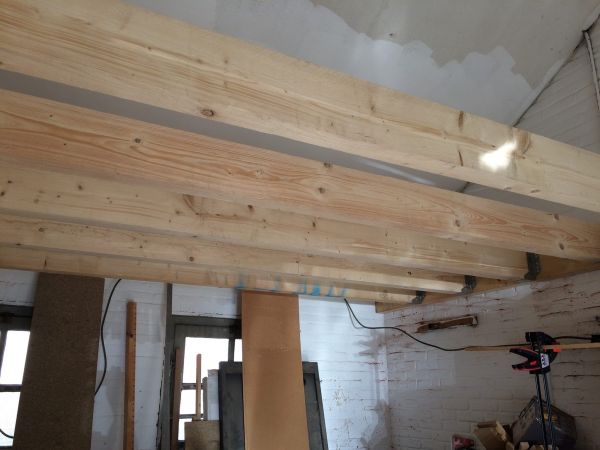

Vliering is inmiddels geplaatst :-)
Strijkbalken 170 x 70 x 500 (bevestigd met eerder genoemde kozijnpluggen)
Dwarsbalken 170 x 70 x 287 (bevestigd met raveeldragers i.c.m. draadbouten 8 x 50)
Balkafstand 45 h.o.h.
Millew schreef:
Raveeldragers zet je vast met schroeven. In dit geval is maatje 4 x 40 mm wel voldoende.
Spijkers zijn beter, bij voorkeur schroefspijkers. Maar schroeven worden ook wel vaker gebruikt (zolang je alle kleine gaten maar vult). Net als houtdraadbouten zoals hier.
