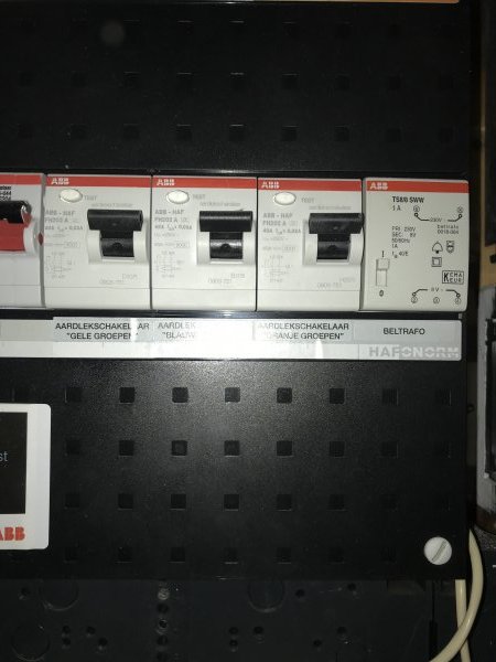

Heb je ook 30 mA aardlekbeveiliging op de bk groep?
Als de afzuigbuis metaal is en lager mooet je die ook nog vereffenen.

op de afbeelding de aardlekschakelaar waar oa de badkamergroep aan zit gekoppeld.
Als ik mij niet vergis heb ik hier op het forum ook gelezen dat er geen andere ruimte gezamenlijk op dezelfde groep als die van de badkamer aangesloten mag zitten; dit ivm de vereffening oid. Klopt dat?
Ik heb nu iig een CAP met daarop aangesloten: de aardmatten van de vloer, de radiator en de waterleiding; welke vervolgens met een groengele aardedraad naar de centraaldoos in het plafond gaat en van daar uit rechtstreeks naar de meterkast (groep waar badkamer op zit).
CV__
Die regel heb ik nog nooit van gehoord.
Aardlekschakelaars zien er goed uit. :prima:
