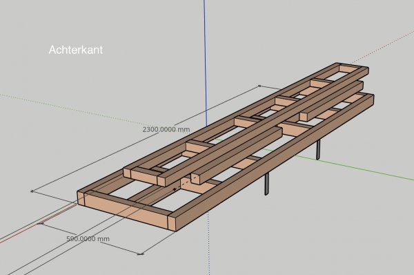

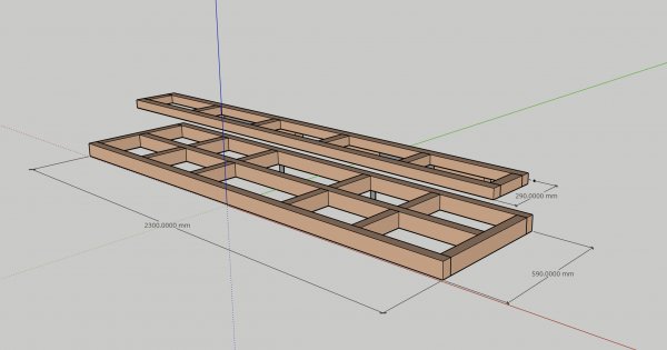

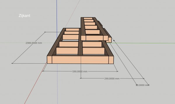

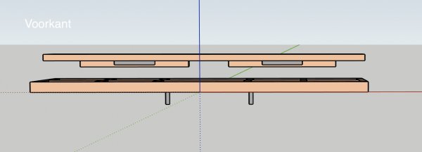

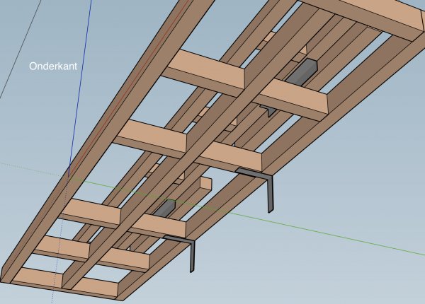

Hoi! Ik ben een zwevend bureau aan het maken tussen 3 muren. Het tafelblad wordt van Moso bamboe 10mm dik.
De draagconstructie wordt van vurenhouten balken. De afmetingen daarvan ben ik nog mee aan het spelen, maar waarschijnlijk worden ze 44x44mm of iets dergelijks. In de tekening had ik ze 10x44mm.
Nu ben ik aan het twijfelen of het bevestigen van de balken met hoekankers voldoende is. De achterste balk en de twee zijkanten worden aan de muur bevestigd.
Ik zag ook raveeldragers voorbij komen, maar heb het idee dat dat teveel is voor mijn doeleinden.

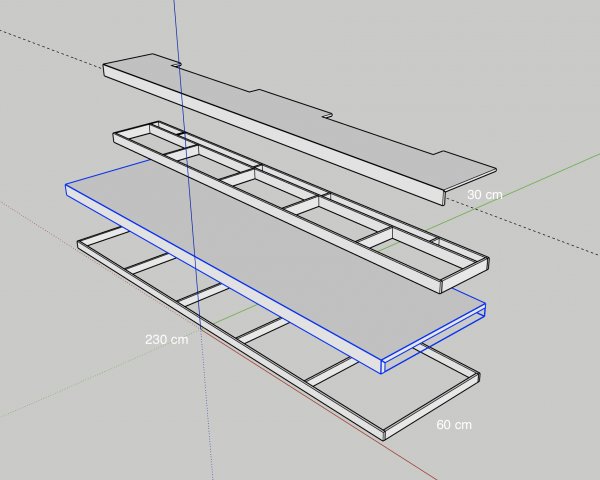

Het bureau wordt gebruikt voor een midi keyboard, 2x toetsenbord en muis, 2 laptops en in de toekomst eventueel een beeldscherm.
De breedte van het bureau is 230x60cm en de bovenste plank, voor de laptops, is 230x30cm.
Alle tips zijn van harte welkom!
PS: dit is een oudere tekening, dus de diktes van de tafelbladen zijn verschillend.
