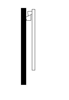

Er zijn verschillende mogelijkheden. Met een schuin latje waar je ze aanhangt, klitteband, magneten, deuvels, enz.

Hoe ik het handigst met latjes en deuvels kan werken (zeker op de diagonale muren) zie ik, door gebrek aan kennis en ervaring, niet voor me. Graag hoor ik je idee daarover.

Principe van de schuine lat:
