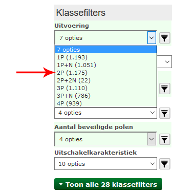

Automaten die tweepolig beveiligen zijn er maar zat hoor. Bij de groothandel kan ik ze iig zo bestellen:
Deze automaten worden bijvoorbeeld ook in caravans, campers en boten toegepast. Of samengevat: In voorwerpen die je met een omkeerbare stekker op het net aansluit. ;)

"echte" 2 polige automaten zijn prima te verkrijgen, iedere installateur of vakhandel moet ze in ieder geval voor je kunnen bestellen! :D
