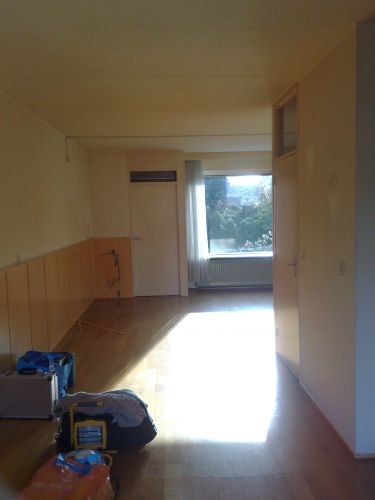

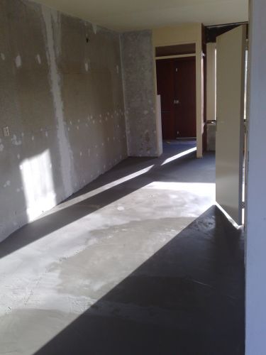

Zo, de vloer is geëgaliseerd. Voor het eerst een dergelijke klus gedaan en dankzij de tips hier toch redelijk werk gedaan dacht ik. Morgen maar kijken of't wat mooi is uitgehard :)
Hier voor-en-na foto's:
Haha, nee dat is de "voor" foto :)
(dus die vloer en lambrisering is verwijderd, de onderste foto is van vandaag vlak na het egaliseren)
Nee, die oude vloer ligt al in duizenden stukjes op de stort. Daar is niets van overgebleven. Er komt een nieuwe in. En de lambrisering komt niet terug hoor. Lekker strak in de vezelbehang en gesausd. Dinsdag komt de binnenschilder
