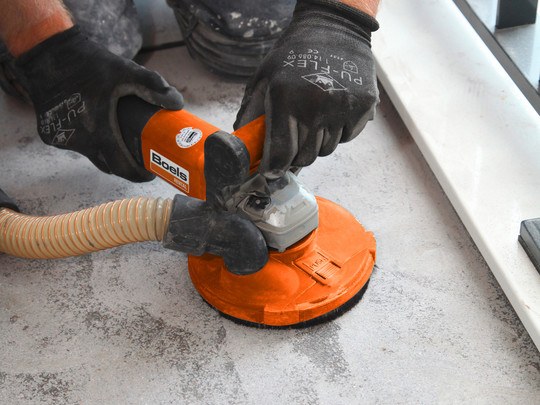

Ik ben nieuw hier. Ik ben Chris, 24 jaar en kom uit Rotterdam. Ik heb een woning gekocht en hier heb ik de plavuizen vloer weggehaald. Deze plavuizen zaten verlijmd aan de betonvloer.
Nu ziet het er uit zoals op onderstaande foto's. Er zit ongeveer 2 mm aan ik denk lijmresten nog op de betonvloer. Kan ik hier gewoon ondervloer overheen leggen en vervolgens mijn laminaat? De ondervloer egaliseert tot 4 mm staat op de verpakking.
Zo niet, moet ik de lijmresten wegschuren? Of zijn er andere mogelijkheden?
Alvast bedankt voor jullie tips!
Dat zou ik wel glad maken om te voorkomen dat de ondervloer het net niet aan kan en het laminaat gaat veren.
Met een betonschuurmachine is dat wel te doen, te huur bij de bekende verhuurbedrijven.
Tegel
Dat zijn geen lijmresten.
De tegels zijn in de specie gelegd en wat je nu ziet is het cement papje of pure cement waarmee gepoederd is.
Eerst even de grootste ruggen weg slijpen met een renovatie frees en dan egaliseren is het beste.
Tegels zijn inderdaad in de specie gelegd, en niet gelijmd.
Maar dat maakt verders niet zo veel uit.
Volg de eerder gegeven adviezen op.
Moet goedkomen :wink:
Chris_010
Bedankt voor de reacties! Leuk om te zien dat dit zo'n actief forum is.
Ik heb voor het weekend onderstaande betonslijpmachine gehuurd bij een maat van mij. Hiermee ga ik aan de slag en eens zien hoe ver ik kom.

De vloer is helemaal glad opgeschuurd en de laminaatvloer ligt er inmiddels in.
Bedankt voor de adviezen!
