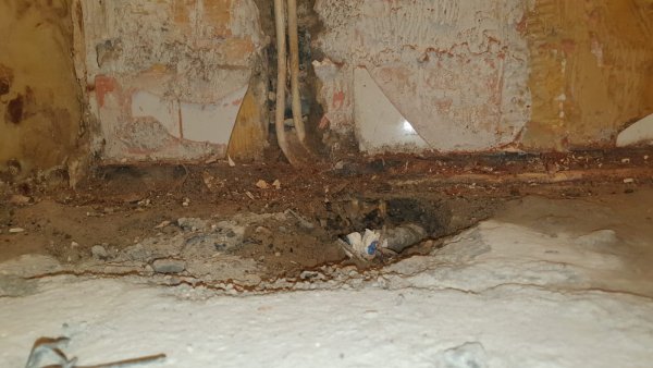

Ik heb mijn dekvloer in de badkamer (1e verdieping) laten uithakken. Tevens had ik de opdrachtgever gevraagd om de oude doucheput te verwijderen zodat ik hier mijn nieuwe douchegoot kan aansluiten.
De oude doucheput bleek in het beton gestort te zijn. Bij demontage is per ongeluk het PVC riool aan de doucheput gescheurd.
Om de afvoer weer bruikbaar te maken heeft hij het gescheurde stuk er afgeslepen en vervolgens nog zo'n 5 cm rondom de 50mm pvc pijp vrij gehakt in de betonvloer. Deze pijp lag al onder de bewapening van de vloer.

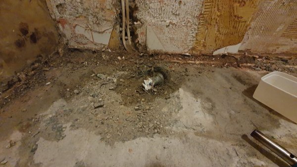

Totaal is er nu een oppervlakte van ongeveer 40 bij 40 cm uitgehakt. Het diepste deel onder de rioolpijp is misschien wel 10 cm uitgehakt tov de originele betonvloer.

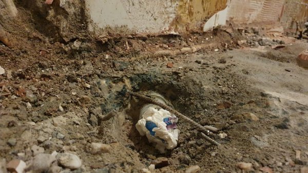

Ook is de bewapening op 6 plekken doorgeslepen en mist er nu een deel van bewapening.
Nu maak ik me een beetje zorgen. Mijn huis is van 1991, maar ik weet niet precies wat voor type vloer er in ligt. Het bovendeel is in ieder geval gestort, want mijn doucheput zat er in gegoten. Maar ik weet niet of daaronder nog een betonplaten plafond zit of iets anders. De muur die je er achter ziet is in ieder geval de draagmuur van mijn huis (20 cm dikke betonnen muur).
Kan dit kwaad of maak ik me zorgen om niks? Hoe kom ik er achter of dit kwaad kan?
Hoe herstel ik dit? Ik kan de restantjes bewapening in de loodmenie zetten. Kan ik vervolgens nu gewoon mijn douchegoot plaatsen en het gat dichten met zandcement? Of moet dit op een andere manier hersteld worden?
