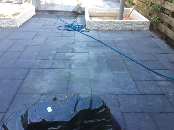

Dankzij onze fantastische stratenmaker, hebben wij nu vlekken op onze tegels, doordat hij een paar beton tegels heeft gesneden op de nieuwe vloer. Met geen enkele mogelijkheid krijgen wij dit weg. Hij beweert dat dit vanzelf weggaat, maar dat het wel even kan duren.
Het lijkt wel alsof het heel fijn stof is, maar het zit al in de porien van de tegel. Echt heel vervelend en we weten ons geen raad. Om nu de hele tuin opnieuw te laten doen, kost ons een beetje te veel. Dus we hopen op goed advies.
Probeer het eens met schoonmaak-azijn, als dat niet voldoende helpt dan cementsluierverwijderaar proberen.
Altijd proberen op een stukje dat niet in het oog valt.
