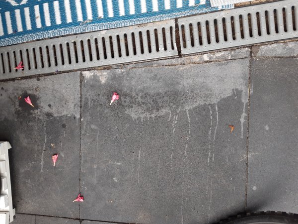

Hoe krijg ik vlekken/kleurverschil van mijn terrastegels weg die zijn ontstaan na het zagen met een waterzaag van de tegels?
BertPleizier
Dat zijn gruis van het zagen zijn dag is achtergebleven nadat het water is opgedroogd.
Ik zou proberen de tegels heel erg goed uit te spoelen met veel stromend schoon water.
Lucy1
Bedankt voor de reactie. De vlekken zitten er inmiddels al 3 weken. Zie foto. Is schoon spoelen dan het enige dat eraan te doen is?
BertPleizier
Als dat helpt maakt het niet uit of er nog andere manieren zijn om de vlekken te verwijderen toch?
Wat u ziet is het residu (slijpsel, zaagstof) dat is achtergebleven nadat het water opgedroogd is. U zult de tegels door en door nat moeten maken om het inmiddels ingedroogde zaagstof weer nat te maken. Pas dan laat het los en kan het met het stromende water meegenomen en dus afgevoerd worden zodat de tegels schoon zijn. Probeer niet te boenen of schrobben want dan werkt u het stof juist dieper in de steen en is het alleen maar moeilijker te verwijderen.

Staan drie topics in van klusidee, o.a. spoelen/schrobben/azijn enz.
Cementsluier verwijderaar, of azijn helpt hier helemaal niet.
Het is namelijk geen cementsluier, maar gewoon slijpstof.
Gewoon met veel water verwijderen, en eventueel even met een harde borstel schoon schrobben.
Of even de hoge druk spuit er op zetten.
