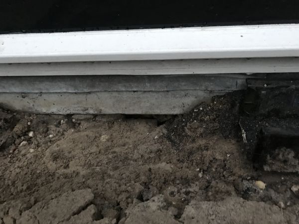

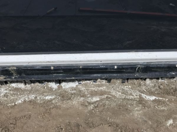

Het resultaat, voor de geïnteresseerden:
Onder de voegen zaten inderdaad hele kanalen richting het huis.

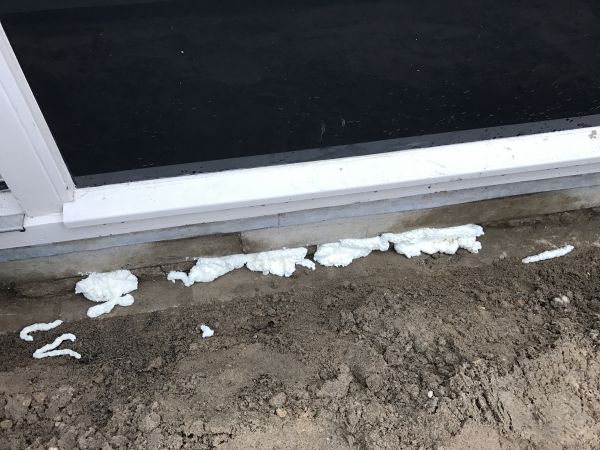

Aan het huis hebben we een goot lopen, het water liep daar onderdoor een gat in, zie foto.
We hebben nu die gaten dichtgemaakt met pur, en het zand onder de goot met cement verhard. Het hele terras opnieuw gelegd en de voegen dichtgemaakt met voegmortel.
Hopelijk probleem opgelost!
