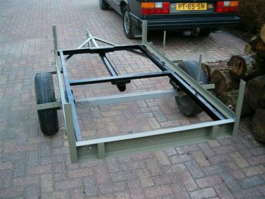

Ik ben mn aanhangertje een tweede leven aan het geven.
Nu moet er een nieuwe betonplex vloer in die ik al op maat heb gezaagd.
Hoe dicht ik nu de zaagkanten het beste af tegen water?
En is het verstandig om de platen eenmaal gemonteerd af te kitten, of juist niet?
plaatje voor de beeldvorming :wink:
Wilt u foto's plaatsen via klusidee ? Mod.
De zaagkanten een paar keer goed in de verf zetten, eerst 1 keer verdund en dan 2 keer gewoon.
De platen monteren en de naden afkitten met polymeerkit zoals Waldy schrijft, ook de staande naden.
