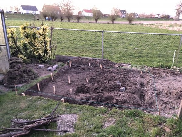

Goedenavond,
Vol goede moed ben ik vandaag begonnen met de voorbereidingen voor een ooit te plaatsen spa/bubbelbad in de tuin.
Uiteindelijk zal er een spa geplaatst worden van 2x2m.
Ter voorbereiding ben ik elektra, waterafvoer en grondwerk aan het doen.
Het plan voor de ondergrond:
- 3x3m oppervlak
- 25cm grond afgraven
- 10cm ophoogzand storten
- bekisting plaatsen
- folie op het zand
- wapening plaatsen
- 10cm beton storten
Daar komen de vragen:
- Inmiddels is de grond zo goed als afgegraven. Is het het beste om nu eerst zand te storten en dan de bekisting of éérst de bekisting en daarin het zand te storten?
- Na het uitharden van het beton zal dit denk ik een vrij poreus oppervlak zijn. Ik twijfel over de afwerking hiervan.
Moet ik sowieso het beton beschermen tegen vorst/bevriezing door er bijvoorbeeld een worteldoek/zeil of iets dergelijks overheen te plaatsen?
Qua afwerking zat ik te denken aan óf tegelen of afwerken met houten vlonderplanken.
- ik heb iets minder dan 1m3 beton nodig. Is dit met een grote speciekuip/mixer nog te doen of is een betonmolen nodig? Een betonwagen pomp te laten komen voor 1m3 lijkt me sowieso wat overdreven.
Alvast bedankt voor het meedenken!
Hoi,
Een vorstrand is sowieso beter natuurlijk.
Een spa van 2 x 2 m heeft, schat ik een gewicht aan water van minimaal 6000 kg. 1m3 beton weegt ongeveer 2400 kg/m3
Totaal kom je dan uit op meer van 8400 kg.
Per m2 wordt de belasting 8400 : 9 m2 = 933 kg/m2
Voor 1m3 beton heb je ongeveer 325 kg cement nodig, 660 kg zand, 1300 kg grind en 160 liter water. Een betonmolen is denk ik het minste wat je daarvoor kunt gebruiken.
Zou zelf wat dikker gaan als 10 cm beton. Kies ook voor een wapeningsnet van minimaal 8-100
Laat anders een constructeur hier even serieus naar kijken.
Dikker dan 10cm is zeker niet nodig. Stoeptegels zijn immers ook al ruim voldoende.
Wat voor grondsoort heb je? In het algemeen is het het beste niet dieper te graven dan strikt nodig. Op ongeroerde grond bouwen is beter dan dieper graven en aanvullen. Want dat moet weer aangetrild worden.
Bekisting doe je alleen aan de zijkant. Aan de buitenkant goed aanvullen met grond om de bekisting stevig te maken. In het beton een wapeningsnet van Ø8-150. Het oppervlak van het beton kan je glad maken dmv vlinderen. Na het vlinderen afdekken met folie. Begin vroeg op de dag anders ben je midden in de nacht nog aan het vlinderen.
1m3 beton is met een kuip niet aan te raden. Met een betonmolen ben je zelfs al lang bezig. Regel hulp! Zo bedacht ga je het eind van de middag vlinderen sowieso niet redden ;)
Bedankt voor de reacties!
Het gevuld gewicht van het bad is volgens de specificaties
zo’n 1700kg in totaal.
Goed om te horen dat 10cm beton ruim voldoende is. Het gaat om een ondergrond van klei met een niet al te diep liggende zandlaag. (Ons huis is ook niet onderheid).
De locatie is iets aflopend, op het diepste stuk heb ik nu zo’n 25cm afgegraven, het achterste ondiepe stuk max zo’n 10cm.
De “achterkant
Vlinderen is niet noodzakelijk. Je begon zelf over dat beton poreus is, vlinderen maakt het gladder.
Tril de aangevulde grond goed aan.
