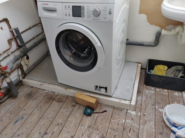

Hoi allemaal,
Op onderstaande foto is de huidige opstelling van de wasmachine te zien. Ik zou er graag een droger naast zetten maar dan is de betonnen plaat met iets te smal (5 cm te smal :s ...
Ik zat er zelf aan te denken om het voorste balkje iets te verlengen zodat er een gat instaat van 5 cm breedte aan de rechter kant. Daar wilde ik dan folie in leggen en volstorten met beton.
Problemen die ik voorzie: hechting van laag 1 op laag 2, breken van het extra stukje beton doordat het te klein is, hoogteverschil tussen beide lagen.
Alternatief: zelfde dikte balkje er naast schroeven (2 balkjes op elkaar), wasmachine aan de linker kant en de droger rechts omdat die minder trilt.
Alternatief 2: zelfde dikte balkje er naast schroeven (idem) en een triplex plaat bovenop het geheel (beton + de 2 balkjes) om het fraai af te werken. Of zou dat dan juist weer meer gaan trillen?
Graag jullie input: nog andere ideeën? Is het beton er bij storten überhaupt een idee of niet aan beginnen?

Zelf alternatief 2 en de balkjes aan de balklaag schroeven. Zou de plaat gaan trillen zou je deze op de beton kunnen lijmen. Dikte is belangrijk.
Waar ik nieuwsgierig naar ben. Voldoet deze oplossing. Klopt het dat het vloertje ik schat 8 cm dik is. Ligt de beton vrij van de muren?
Oké, en met de balklaag bedoel je de balken waar de vloer op vast zit?
Ja, eigenlijk voldoet het prima! Ik kan de wasmachine wel horen centrifugeren als ik beneden zit maar het is niet zo dat het hele huis trilt zoals in sommige posts beschreven. De betonplaat ligt volgens mij gewoon tegen het triplex aan aan de achterzijde. Aan de linkerkant tegen de stenen schoorsteen. Ik weet niet of er nog iets onder het beton ligt maar het lijkt gewoon een bekisting met beton er in gegoten.
Beton is inderdaad 9 cm dik.
Een balklaag is dat deel waar de vloerplanken op liggen.
Je hebt deze betonnenplaat niet zelf gemaakt ter verbetering van het dansen van de wasmachine?
Als je de wasmachine aan de rechterkant wilt zetten is het betonvloertje vergroten beter dan er een houten plaat overheen doen. Voor de droger maakt het niet uit.
Als je het beton wilt vergroten, hak dan op de twee hoeken een stuk weg, zodat de poten van de machine straks niet op het randje van 5cm komen te staan. Door het hakken krijg je ook een betere hechting dan de huidige zijkant.

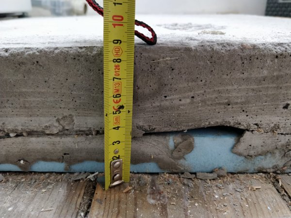

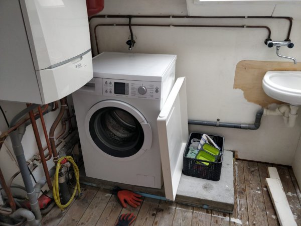

Update: ik heb de wasmachine naar links geschoven om te kijken of de droger er naast zou passen met een extra balkje, helaas kan dan het bakje niet meer open...
Dus de balken er af gesloopt om te kijken hoe het gemaakt is. Hebben jullie enig idee wat het blauwe is? Is dat fermacell?
Ook past het kraantje er natuurlijk net niet onder. Ik ga op zoek naar een 90° knie als die bestaat.
Voor iedereen die nog een oplossing zoekt: het werkt erg goed tegen de trillingen bij ons ;-)
Nou zie ik denk ik waarom de wasmachine stevig staat. De ruimte tussen twee muren is zeer kort, dus de vloerbalken zullen nauwelijks veren.
Het blauwe lijkt mij XPS van Dow.
@wgb: het muurtje dat je rechts ziet is een simpel houtskelet tussenwandje, geen betonnen buitenmuur.
