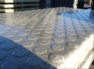

Misschien is dit iets voor je.
Als je het zandbed klaar hebt liggen leggen zij ze er zo voor je in.
Deze zijn anti slip en hier te verkrijgen.
Kijk hier
