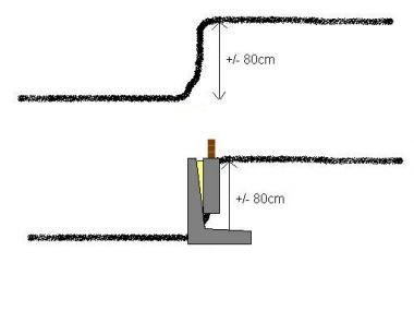

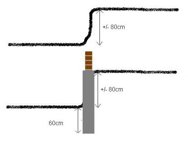

Hallo forumleden
Ik wil in mijn achtertuin een stenen schuur gaan bouwen. Tussen de achtertuin van mijn buurman en mij zit een hoogteverschil van +/- 70cm. Ik wil de schuur zo dicht mogelijk op de erfgrens zetten om zo min mogelijk tuin te verliezen. Hebben jullie ideeën om deze uitdaging op te lossen?
Oplossing 1:
Ik zou een betonnen keerwand kunnen plaatsen. Ik weet niet of er een bedrijf is die "handzame" keerwandelementen verkoopt. (1 bedrijf leverde vanaf 1500 kg) Ik kan met wat moeite een 70cm brede graafmachine in mijn achtertuin krijgen.
Oplossing 2:
Ik graaf mijn 20 cm van mijn tuin af tot +/- 60cm onder het niveau van de tuin van de buurman. Vervolgens plaats ik een betonplexconstructie zodat ik een 20cm brede gewapende betonmuur kan storten over de volle breedte van de tuin.
Oplossing 3:
Oplossing 2, maar dan een steensmuur.
Stel dat ik 1 van bovenstaande oplossingen kan gebruiken. Hoe kan ik de fundering van de schuur dan vorstvrij storten? Moet ik die een eindje van de "damwand" afzetten of maakt dat niet uit?

Zou ik ook de fundering van de achterwand kunnen combineren met de keerwand? Of is dat niet sterk/stabiel genoeg. Ik heb een voorbeeldje getekent in paint (lelijk maar begrijpelijk)
De optie met de keerwand zou er zo uitzien:
