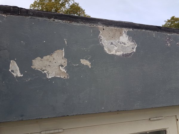

Betonnen boeibord verven
Beste klussers
Heb een betonnenboeibord , waar de verf her en der ervan bladdert. En wil dit graag weer moooi netjes maken.
Hier door onstaan wat laag verschillen
Wat is hier de beste en snelste manier voor om dit weer mooi glad en strak te krijgen ?

Ok, uitstekende randen en losse delen ruim verwijderen en wegschuren, dan met een beton reparatiemortel de gaten dichten.
De voorbewerking staat op de verpakking, dat wil per merk weleens verschillen.
Daarna kan u met een betonverf alles behandelen, ik neem aan dat er nu ook een betonverf opzit.
Als de gaten niet al te groot en diep zijn kunt u ook met een Epoxy plamuur de gaten dichten, dat werkt wat netter en makkelijker.
Hiervoor kunt u het beste een mineraal gebonden betonreparatie middel gebruiken. Toupret Murex.
Het is in poedervorm en moet met water worden aangemaakt. Het lijkt een slap muurvullertje maar eenmaal uitgehard net zo hard als beton. Het is goed schuur-en overschilderbaar en uitermate duurzaam. U kunt er zelfs metaal op glas mee vastzetten. Dit even ter indicatie vwb de hechtkracht.

Wat een mooie reacties , de oplossing van kees de schilder spreekt me zeer aan. Maar kan dat spul ook op beton verf worden aangebracht ?
U dient losse delen te verwijderen. Product vlgs gebruiksaanwijzing aanmaken en te repareren plek met kwast goed natmaken. Randen gat eerst aanbranden ( stevig met plamuurmes product aandrukken ) en dan de rest opvullen.
24 uur laten uitharden en zondig vlak schuren. Daarna met muur-of betoverd afwerken.
Het is de dakrand
Me idee is eigenlijk , om de hele dakrand met dat spul in te smeren en dan glad strijken zodat ik een mooie gladde rand krijg.
Me rand is ongeveer 6m lang en 30cm hoog
Volstaat dan 1 emmer tourpret van 5kg ?
Het is een reparatiemiddel en geen dunpleister. Verbruik is geheel afhankelijk van diepte en omvang te repareren plekken. Wilt u de gehele rand ermee doen dan moet de bestaande verflaag gereinigd en ruw opgeruwd worden.
