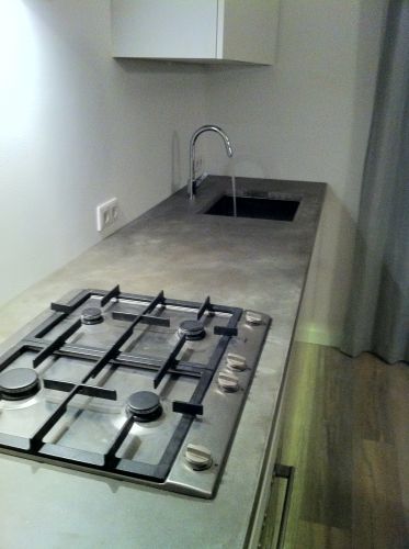

Betonnen blad gemaakt, op de kop gegoten. Ligt nu een week te drogen.
Mijn stappenplan:
Nog drie weken laten drogen/uitharden daarna met plastic folie erop testen of het echt droog is aan de hand van waterdamp inspectie.
1 a 2 twee lagen twee componenten watergedragen epoxy erop rollen tegen vlekken van pigmenten en zuren.
Binnen 24 uur aflakken met een laag matte watergedragen polyurethaan coating voor de krasvastheid.
Is dit een goed plan?
Moeten zowel de epoxy als de pu lak uv bestendig zijn of is alleen de afwerk laag van belang?
Hecht de epoxy aan het behoorlijk gladde niet opengeschuurde beton?
Zou er voor de aflak laag ook gekozen worden voor skylt om het echt mat te krijgen?
Maakt de glans factor van de epoxy nog uit?

Helaas vermeldt u er niet bij welke toepassing u voor dit blad voor ogen heeft.
Afwerking in volgorde van vraagstelling:
1. Deels
2. Een kwalitatief goed 2k-epoxy hoeft u niet nogmaals met een Poly-urethanlak te behandelen, maar het kan wel, afhankelijk van: wat is uw toepassing. Epoxy is harder, PU wat flexibeler. In het algemeen moet u 3 lagen aanbrengen: primer en 2 kleurlagen ( en eventueel een verzegelingslaag )
3. Niets hecht op een te gladde ondergrond. Het doel van schuren is het hechtende oppervlak te vergroten door opruwing. Schuren dus.
4. Het door u genoemde product is voor houtbehandeling. U heeft het over beton
5. Niet als u daarover een matte 1 komponent PU-verzegelingslak zet. Let op de specificaties of deze UV-bestendig is.

De toepassing wordt een aanrechtblad. Vandaar het belang van vlekbestendigheid.
Ik wil proberen een mat transparant eindresultaat te krijgen vandaar ook dat ik met skylt op de proppen kwam. "Met SKYLT afgewerkte ondergronden - o.a. hout, kurk, steen, vinyl, linoleum, lak of verf - lijken onbehandeld" Haal ik van een website. Maar het mat maken kan ook met een andere pu sealer.
Het schuren van het beton zal het uiterlijk aanpassen (tenminste bij mijn proefstukjes, de cement laag zal dunner worden/verdwijnen) wat ik op zich jammer vind maar als dit niet anders kan, dan is dat maar zo.
Ik heb nu een PU Extreem OV 1K sealer gevonden welke het volgende claimt:
De bestandheid tegen bloed, wijnzuren, paprika en andere vruchtenextracten is beter dan bij een epoxy coating.
Dit klinkt goed alleen is de verwerking volgens mij lastiger. Misschien te moeilijk om een glad resultaat te krijgen voor een klusser in tegenstelling tot een pro? Deze dient wel op een epoxy onderlaag te komen.
Tevens dienen er dus twee lagen aangebracht te worden zoals je ook al aan gaf. Dient de tweede laag aangebracht te worden wanneer de eerste laag stofdroog is en dient er tussen de lagen nog geschuurd te worden?

Alleen met een scotch brite pad of siavlies de pukkels weghalen, dus heeel licht opschuren. U brengt tenslotte geen laagdikte aan om het er weer af te schuren.
Het door u beoogde PU product is een goede keus al maken we hier geen reclame. Het verdient verreweg de voorkeur boven het eerste door u genoemde product.
Let er wel op dat u de epoxy beslist niet met een schuimplastic roller gaat opbrengen. Deze wordt zeer snel slap en papperig ( lost op). PU daarentegen kan weer wel met schuimplastic.

Na een aantal mislukte proefstukjes, een bezoek aan een betonspeciliast om extra advies in te winnen, is hij dan eindelijk af. Hier en daar wat foutjes maar voor een eerste keer ok.
Ziet er netjes uit. Wat voor producten heb je uiteindelijk gebruikt?
Saucisson
De epoxy impregneer kleurde het beton groenig dus die viel af.
Op advies van de beton designer. De pu lak verdunt met water er ingewreven tot het blad volledig verzadigd was. Helaas bleek die lak ondanks het mat etiket behoorlijk te glimmen. Wederom op advies van de beton designer een laag heelmatte vloerlak erover heen gerold.
Vooralsnog komt er niets qua vlekken doorheen.

Ja ik heb betonijzer rondom en daar aan vast gevlochten betonijzer roosters. Ik had ook nog vezels klaar liggen tegen krimpscheuren. Deze ben ik in alle hectiek vergeten er doorheen te doen. Ik heb dus wel scheurtjes. Mbt het plaatsen van betonijzer. Niet te dicht aan de oppervlakte plaatsen het is niet goed voor de constructie bovendien zie je het "ghosting".
Het blad heeft geen kans tot overleven zonder bewapening zeker niet wanneer het verplaatst moet worden.
Bij de beton aanrechten specialist gebruiken ze geen betonijzer maar glasvezels. Dit lijkt een stuk sterker te zijn dan betonijzer. Ik heb daar 4 meter lange bladen gezien welke hol waren (gevuld met piepschuim). In de verenigde staten wordt dit veel gedaan, het heet GFRC.
