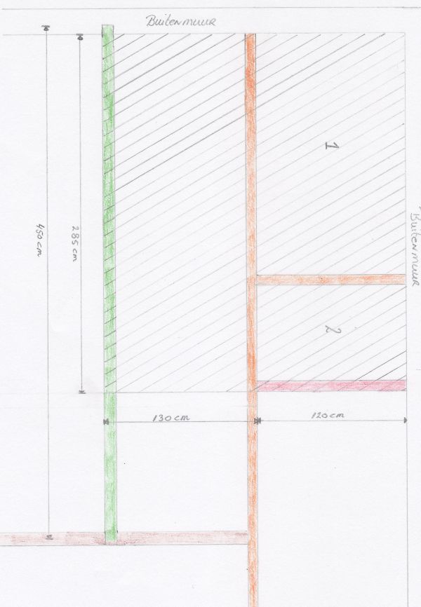

Betonnen badkamervloer maken
In mijn dijkhuis van rond 1900 ligt nu als enige een betonvloer van de badkamer.
Deze badkamer wil ik uitbreiden gezien hij niet zo groot is, maar de vloer rust nu op zandgrond en is aan de buiten randen omgeven door muren van de kruipkelder.
Ik wil de oude vloer weg halen en een grotere terug storten maar die komt dus met de uiteinde vrij te hangen (gezien er overal kruipkelders zijn), dat wil ik oplossen door een i bint (groen in tekening) in de draagmuren te maken en de uiteinde vloer daar op te laten rusten.
In ruimte 2 van tekening wil ik een muur metselen (rood in tekening) en dan tevens vol storten met zand.
Is dit haalbaar? Zo ja aan welke dikte afmetingen van beton, bint en betonmat moet ik denken?
Legenda tekening
Bruin: schoon metselmuur, net zo hoog als de kamer is
Rood: muur wat ik wil metselen, hoogt van de vloer
Oranje: schoon metselmuur hoogte van de vloer
Groen: i bint wat ik wil plaatsen
