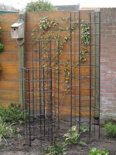

Wij hebben het plan om zuilen kolommen te maken om in de tuin te plaatsen.
Wij denken aan vierkante zuil +- 25x25 cm en 180 cm hoog te maken van zg betongaas.
Als wij een vlechtmat kopen met mazen van 7,5 cm lijkt dit zeer geschikt, maar ......
Heeft iemand een tip hoe dit netjes te buigen naar een vierkant kolom?
Gaat je niet lukken, tenzij je een industiële zetbank in je schuur hebt staan. Zijden op maat (laten) maken en lassen is een optie.
Dank,
Geus, dit gaat wel lukken. wel meer gedaan, alleen niet in de lengtes die ik nu wil doen.
Rene de Klusser, het worden kolommen van ± 2 meter hoog en ±25 cm vierkant. Dit als versiering (niet iedereen vind het mooi) in de tuin. enkele krijgen klimplanten.
Lengtes van 1 meter buigen gaat heel goed omdat ik het roodgloeiend stook met de lasvlam.
Ik ga nu dus wat maken in werkbare lengtes en dan het geheel aan elkaar lassen.
komt goed.
Dank aan alle meedenkers.
Toch gekozen om stroken te knippen van 30 cm (2 mazen) en daarna de stroken in een vierkant aan elkaar te lassen.
dit alles geschilderd met een bekende metaalbeschermer "mooi over roest".
wijzijn zeer tevreden.
