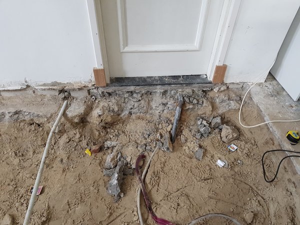

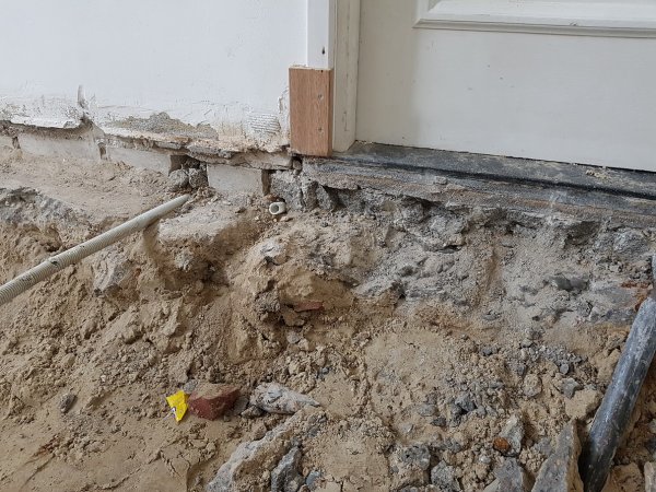

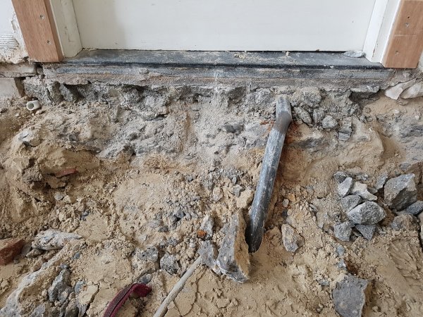

Een goedendag dames en heren,
Momenteel zijn we bezig met onze vloer, aanbouw / keuken en hal worden afgegraven tot 30cm om vervolgens een geisoleerde vloer te leggen met daarop vloerverwarming.
Echter kom ik onder de deur / dorpel tussen hal en keuken een blok beton tegen en weet niet zo goed wat ik ermee aan moet, durf het niet weg te halen om instabiliteit van de draagmuur links te voorkomen.
Nu zit ik er aan te denken om er bouwstaal pinnen (1cm bv) doorheen te steken en dit blok beton mee te storten in de betonvloer.
Wat is jullie idee? Weghalen zou wat mij betreft de voorkeur hebben :)
Alvast dank!
