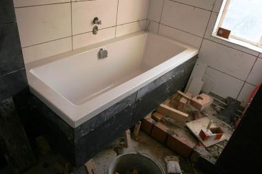

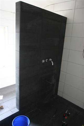

Ik heb een inloop douche gemaakt, en nu moet ik de vloer daar ca. 15cm verhogen en er een afschot in maken voor de douche. Ik ben nu zover dat ik een "bak" heb tussen de muren en het bad. De drempel is ook al gemaakt.
Hoe ga ik dit nu aanpakken? beton? zand cement ?
Ik heb momenteel een deel van de resterende porisostenen van de douchemuur er in gelegd als extra opvulling, is dat verstandig of moet ik dat niet doen?
Als je zo veel wil ophogen is een lichte vulling wel verstandig. Dus die stenen eronder prima (of drukvaste isolatie), en dan een laag zand-cement erover.
Waarom moet er zoveel opgehoogd worden? Dat zal niet alleen voor afschot zijn :)
Het ophogen is in eerste instantie geweest voor het eenvoudig wegwerken van de leidingen. De standleiding heb ik in de (oude) schooorsteen achter het toilet gemaakt. Alle leidingen lopen dan onder het vloertje en het bad door, zo de schoorsteen in.
We gingen in eerste instantie voor ongeveer 10 cm, maar bij het tegelen kwam het mooi uit op een hele tegel als ik ongeveer voor een verhoging van 15cm (incl. tegel) ga.

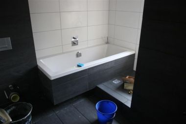

Waarom zou ik overigens niet voor beton kiezen? Is dat niet makkelijker te verwerken. En koop ik kant-en-klaar spul of an ik het beter zelf mengen?
Beton kan heel goed voor zo'n kleine oppervlakte, er is ook lichtgewicht beton te koop, dat sjouwt ook wat gemakkelijker.
Beton hoeft niet, want het is niet constructief. Dus gewoon het goedkoopste kiezen. Misschien is dat wel lichtgewichtbeton :)
Ik heb beton gebruikt, was het goedkoopste bij de bouwmarkt. De vloer is gestort, met afschot en ik heb het inmiddels betegeld. Bedankt voor jullie reacties!
